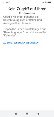

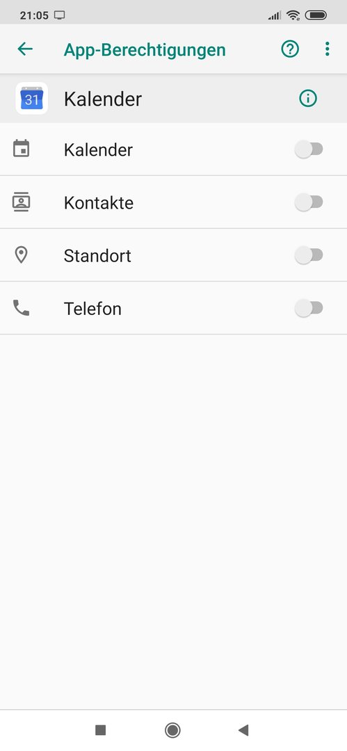

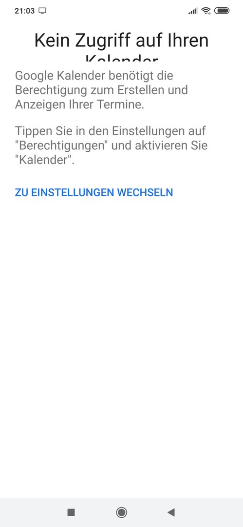

Ja, ich bin mir sicher. Heute hat sich meine Banking App beschwert, dass sie nicht auf den Speicher zugreifen kann. In der App Verwaltung waren alle Rechte deaktiviert. Dann habe ich den Speicherzugriff erlaubt und die Fehlermeldung war weg. Ich nutze die App seit dem ich das Handy besitze und sie hatte von mir alle Berechtigungen bekommen und es gab nie eine Fehlermeldung wegen fehlender Zugriffsrechte. Alle paar Tage beschwert sich eine andere App wegen fehlender Zugriffsrechte.
Ich habe jetzt extra Mal ein paar Apps gestartet und der Google eigene Kalender konnte nicht auf das Konto zugreifen. Das hat die App aber schon ein paar mal gemacht. Deswegen verstehe ich es ja nicht.

Hast du zufällig die MIUI Optimierung in den Entwickleroptionen deaktiviert?
Ich habe das nämlich kürzlich gemacht und danach wieder aktiviert, dadurch wurden bei allen Apps die Rechte zurückgesetzt.
Mfg
Das kann es tatsächlich sein. Das hatte ich deaktiviert um eine Amazon App zu installieren.
Aber dann müssten doch alle Apps wegen fehlender Berechtigungen meckern und nicht nur ein paar.
