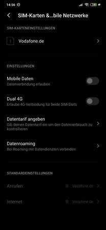

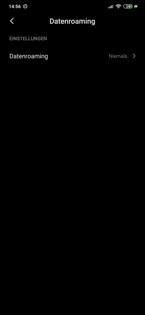

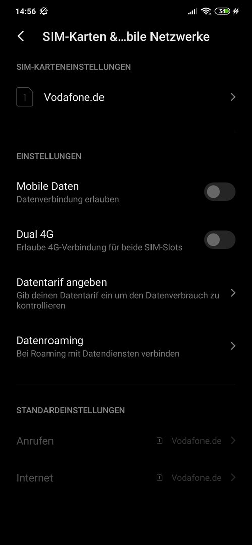

Die Geräteeinstellungen zu Datenroaming hast Du vorher aktiviert?

Ja, habe ich.
