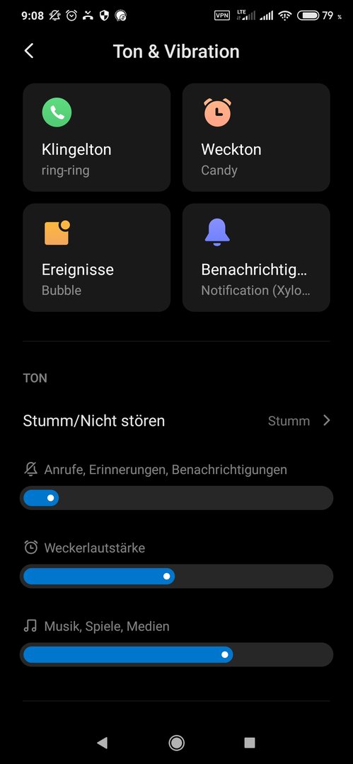

Irgendwie habe ich mich in den Untiefen von MIUI verrannt.
Immer wenn ich den Nicht-Stören-Modus einschalte (mit Hilfe des 3-Punkt Menüs, wenn ich die Lautstärketaste drücke), dann bleibt der Klingel- und Nachrichtenton AN.
Hier meine Einstellungen:
Nach Aktivieren von "Nicht Stören"
Dann schiebe ich meist den ersten Regler ganz nach links und Töne sind AUS.
Nach Deaktivieren und erneutem Aktivieren von "Nicht Stören" sieht es wieder genauso aus und klingelt und piept wieder munter.
Kann mir jemand helfen? Gibt es noch einen anderen Menüpunkt, der bedacht werden muss?
Danke schon einmal im voraus!

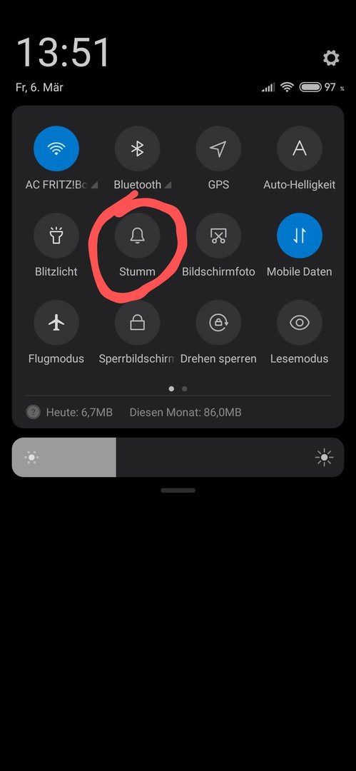

Also ich bevorzuge die Methode im Screenshot. Da funktioniert es. Mit einem einzigen Klick 🙂 ! Mit deiner Methode legst du die Parameter der Stummschaltung fest.

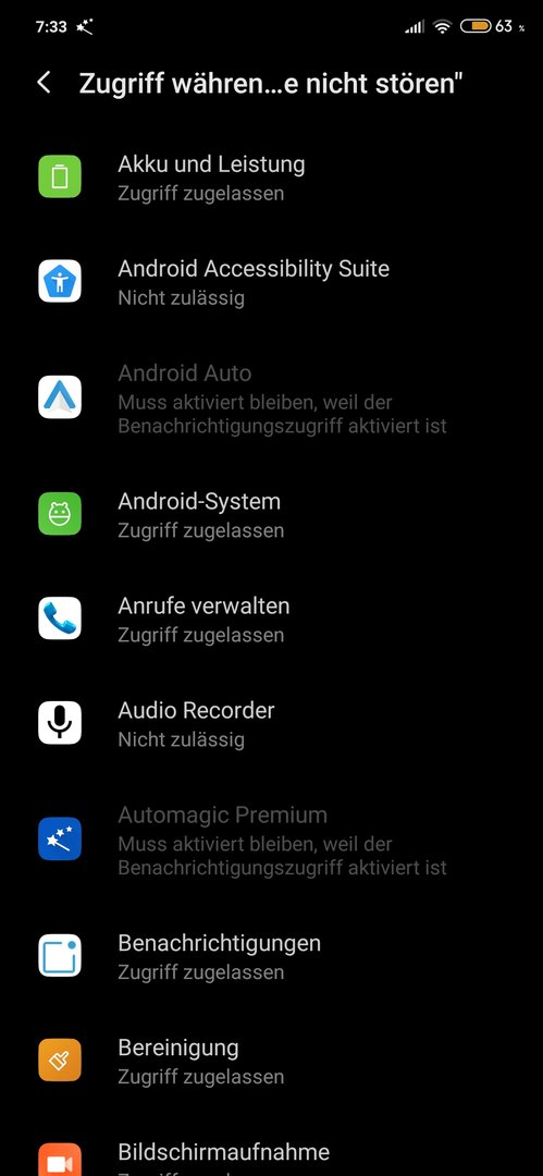

@SvenAusPirna ... vieleicht mal hier reinschauen? 😚
Komisch, ich kenne keinen besseren DND Modus als in MIUI🤔 Funzt manchmal sogar zu gut...genauso wie die Energiesparfunktionen 😆

@WolfgangAmadeus Wenn ich "Nicht Stören" aka DND aktiviere und dann unter Einstellungen nachsehe, steht dort bei Ton/Stumm/Nicht stören, der Eintrag "Nicht stören". Bei Dir im Screenshot steht "Stumm". Evtl. hier ein Ansatzpunkt, warum es nicht so funktioniert wie es soll.
Ich habe nochmal ein wenig getestet. Tatsächlich war eine Sache mein Fehler, nämlich hatte ich "alle Anrufe zulassen" ausgewählt, weil ich davon ausgegangen bin, dass ich sonst sämtliche Anrufe blocke und nicht nur den Ton. Nachdem ich das umgestellt hatte, klingelte es nicht mehr, auch nicht bei eingehenden WhatsApp Nachrichten. Trotzdem funktionieren im DND Bitte nicht stören Modus (nicht stumm!) immer noch die In-App Töne, also wenn ich eine Nachricht verschicke oder eine erhalte, während ich WhatsApp geöffnet habe. Vielleicht findet sich ja noch eine Lösung oder ein nächstes Update schafft Abhilfe.
