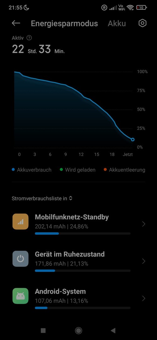

Noch eine kurze Rückmeldung bezüglich des Akkutausches:
Das Telefon funktioniert wieder. Es traten keinerlei Abstürze oder andere Sonderbarkeiten auf.
Leider ist der neue Akku nicht besonders ausdauernd: 24 Stunden sind das Maximum, mit dem original Akku kam ich auf 46, in der Spitze auf 48, Stunden.
