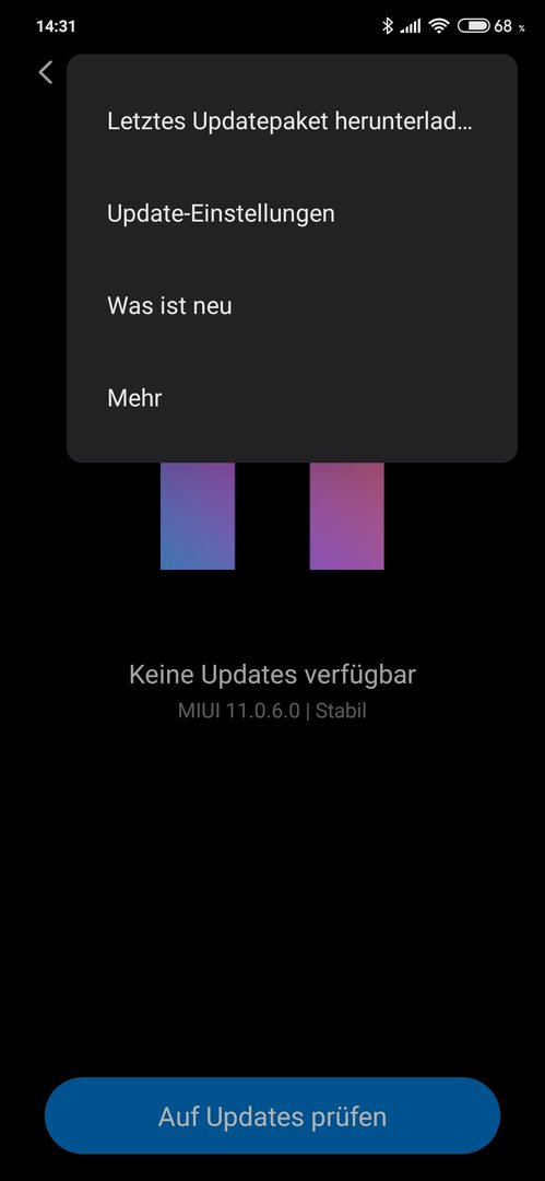

Wie installiere ich denn die v11.0.13 manuell? Im Updatemenü fehlt bei mir der Punkt dafür
@Blinde Kuh
  • Klicke mehrfach schnell hintereinander auf das MIUI Logo im Update-Menü, bis ein Pop-Up mit “Zusätzliche Funktionen sind an” erscheint.
  • Klicke nun auf die drei Punkte oben rechts und wähle “Updatepaket auswählen”.
  • Navigiere im Datei-Manager zur Update-Datei, die du zuvor heruntergeladen hast. Klicke Sie an und bestätige die Installation.
