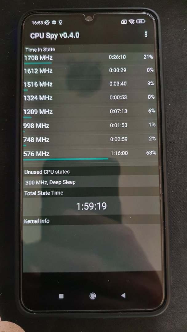

Dabei ist mir aufgefallen das der Akku sehr schnell leer wird --> ca. 16 Stunden ohne SIM, nur Wifi und Gerät 90% ohne Betätigung.
Das ist viel zu wenig und beim Blick in die Akku-Stats konnte ich nur sehen das "Ruhezustand" und "Mobi-Standby" die Hauptverbraucher sind (was ja ok wäre).
Nach etwas Recherche bin ich dann darauf gestoßen das mein Gerät einfach nicht in den Deep Sleep schaltet (siehe Bild).
Bin nun drauf gekommen dass das Gerät im angesteckten Zustand (laden) in den Tiefschlaf geht.
Sobald es abgesteckt wird und auf Akku läuft geht es nicht mehr in den deep sleep und läuft ständig auf 576Mhz.
