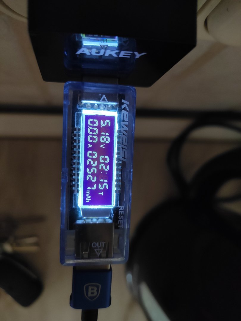

Servus,
Hat zufällig jemand schonmal mit dem Keweisi (oder ähnliches Gerät) die Akkukapazität beim Laden geprüft?
Komme mittlerweile nur noch auf 2000mAh
Edit: mit einem normalen 5V Ladegerät komme ich auf 2500mAh
PS: as Keweisi kann nur bis 9V messen, das QC3 Ladegerät bringt aber bis 12V... IMG_20200621_141806.jpg
Akku oder Keweisi defekt?

Mir ist schon klar, dass das device komplett leer und auf 100% im ausgeschalteten Zustand geladen werden muss. Wurde auch so durchgeführt, alles andere wäre logischerweise nicht repräsentiativ.
Ich werde das bei Gelegenheit nochmal mit einem zerschnibbelten usb-kabel mit Hilfe eines multimeters kontrollieren.
Interessanter wären aber vergleichsmessungen mit o.g. Voraussetzung.

Da die Auflösung des Keweisi bei 1mA liegt, sollte das schon passen. Ich habe das Gerät auch über Nacht laden lassen. Nach Erreichen von Displayanzeige 100% wurden noch ca. 50mAh in ungefähr 15Min gezählt.
