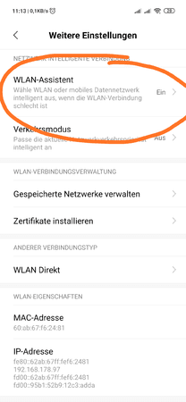

Hast du den Wlan Assisten aktiviert? Einfach bei den Einstellungen nach Wlan Assisten suchen.

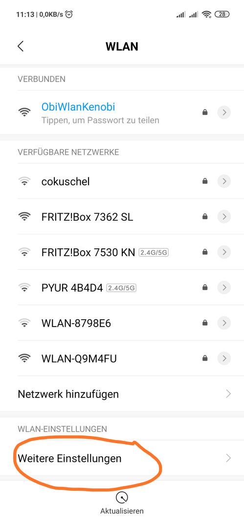

Wie @paedu-l schon geschrieben hat, der WLAN-Assistent sollte eingeschaltet sein.
Screenshot_2019-04-23-11-13-53-258_com.android.settings.png Screenshot_2019-04-23-11-13-42-281_com.android.settings.png
Vielen Dank für die Screenshots. Leider ist das aber nicht die Lösung. WLAN Assistent war bereits eingeschaltet...

Ich würde es einfach mal ohne wlan-Assistent versuchen.
Es scheint so als hätte ich (hoffentlich) die Lösung gefunden.
Beim WLAN-Assistent gibt es eine Option "Abfrage aktivieren", diese war an und wurde jetzt ausgeschaltet.
Vielen Dank an alle für die Unterstützung
Bei mir ist diese Abfrage eingeschaltet und alles funzt wunderbar
