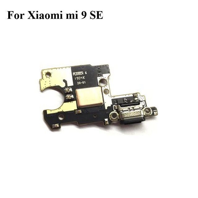

Im Prinzip keine speziell darauf zurück zuführen.
Die Buchsen sind Theoretisch sehr lang haltbar, aber der Faktor Mensch und seine hektische handhabe dessen macht dem hier einen Strich durch die Rechnung.
USB-C Buchsen sind sehr lange haltbar, das Gewicht macht nichts aus, nur die Zwänge in der Hosentasche bringt die Buchse in Bedrängnis .....Es sind die Seitlichen Kräfte die die Buchsen aus ihren Lötungen reißen.
Nicht alle Modelle, die meisten Sind an den Buchsen verschraubt.
Also wenig Gefahr :1f44d:

das ist das original Bauteil?
bzw selbst wenn nicht, Löcher in der Platine machen ja nur Sinn wenn das Original die auch hat sonst könnte man ja nicht verschrauben, von daher ...ab Werk also verschraubt
nach Huawei nun Xiaomi, glaub die Chinesen haben es echt drauf hm?
thx)
Reaktionen: HerrDoctorPhone
Das ist das original Teil, zumindest ist es das einzigste das ich gefunden habe für das Mi9 Se.
Verschraubt :)
Die Chinesen kopieren schon lange nicht mehr ;) Die haben auch gemerkt das man sehr gute und günstige Dinge herstellen kann :)
