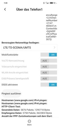

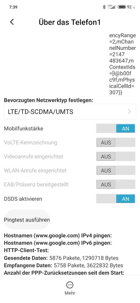

laut diversen Internetseiten soll man bei Xiaomi Smartphones mit *#*#4636#*#* überprüfen können, ob VoLTE (oder WLAN-Call) aktiv ist.
Bei mir wird das angehängte Bild angezeigt:
Demnach ist VoLTE bei mir nicht aktiv?? Dennoch bleibt mein Mi 9 SE im LTE-Netz wenn ich einen Anruf tätige, und die Verbindung ist schnell (sofort) aufgebaut. Bis vor ein paar Tagen hat das Gerät bei jedem Anruf nach H+ gewechselt. Kann es sein, dass VoLTE dennoch funktioniert?
Wäre dann schon sehr ungewöhnlich, wenn es funktioniert obwohl es auf aus steht.
Was sagt denn ein Klick auf "Mehr" -> "IMS-Dienststatus"?
Da ist VoLTE aktiv, WLAN-Call ist deaktiviert. Hab weiter rum probiert: Wenn ich in den Flugmodus gehe und dann WLAN einschalte, ist auch Wifi-Call aktiv. Es scheint also grundsätzlich beides zu funktionieren.
Sieht bei mir genauso aus wie bei Dir.
Trotzdem funktioniert VOLTE und auch VOWIFI.

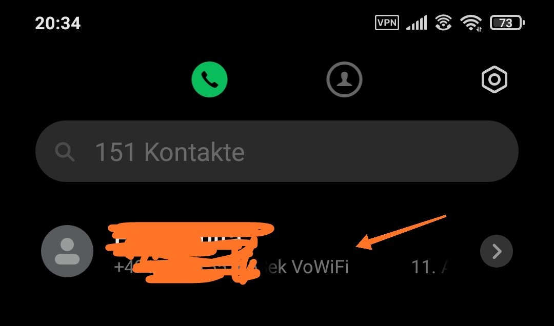

Kannst du in der Anrufhistorie sehen. Da wird neben den gewählten Nummern angezeigt wie die Verbindung aufgebaut wurde.
Danke, werde mal nachschauen.
EDIT: ja, Anrufe gingen tatsächlich über VoLTE bzw. VoWIFI raus, als ich im Offline-Modus das WLAN angestellt hab.
