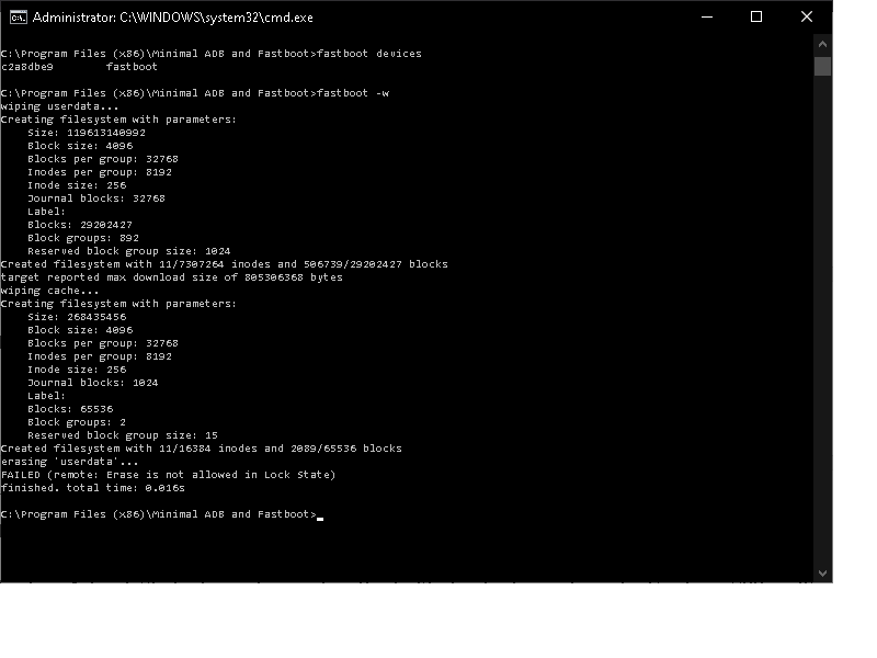

Hey.
ich glaube das hat nicht geklappt. Die Meldung von ADB Minimal and Fastboot habe ich als Bild beigefügt.
Den Power-Button habe ich zwar am Ende gedrückt und gehalten, um der Vollständigkeit willen, aber im Prinzip wirkt es so wie vorher - das Xiaomi-Mi-Logo in der Mitte und am unteren Bildrand steht "powered by Android". Das ist alles.
Vor dem Wipe hätte ich das Gerät nun zwar "immerhin" noch soweit bringen können, wieder zu booten (mit dem Kommande "fastboot continue") aber geholfen hatte mir das ja auch alles nie, weil ich mich halt nicht mehr einloggen konnte.
Tja - das werde ich wohl einschicken müssen, was?
Du kannst mit dem Xiaomi Flash Tool die jüngste Firmware installieren. Wenn das nicht funktioniert, ist Hardware defekt. Diese Version habe ich noch nicht benutzt, scheint aber komfortabler als die Werksversion.
