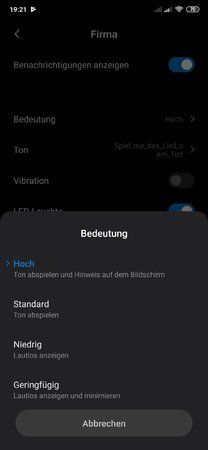

Ich habe heute mein Handy zurück gesetzt und Aquamail neu eingerichtet. Habe dabei den ratschlag von @Audipower aus Post #31 befolgt bei der Einrichtung. Ob's notwendig war weiß ich nicht... aber es klappt, Aquamail gibt wieder Benachrichtigungstöne von sich! 😃😃
Mir ist noch etwas aufgefallen:
Da ich mehrere Konten verwalte habe ich für mein geschäftliches Konto einen separaten Klingelton eingestellt.
Unter Spezielle Kontoeinstellungen / Mailbenachrichtigungen muß man dazu auf "Benachrichtigungen verwalten" klicken.
In dem neuen Fenster (siehe Screenshot) gibt es die Rubrik "Bedeutung". Die steht standardmäßig auf 'niedrig" mit der Beschreibung "lautlos anzeigen" .Ich habe diese Einstellung auf 'hoch' mit dem Beschreibung "Ton abspielen und Hinweis auf dem Bildschirm" eingestellt...
ich kann mich an diese Option unter MIUI10 nicht erinnern, evtl. ist die neu dazu gekommen?
Dieselbe Einstellung habe ich dann bei den anderen Konten auch eingestellt und jetzt klappt wieder alles!
