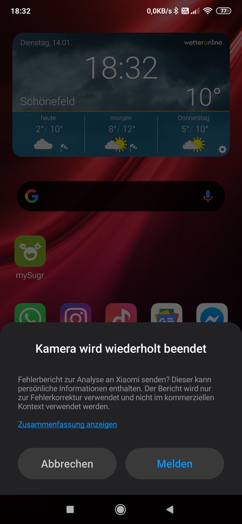

Hallo, hat jemand auch das Phänomen, dass der Pro Modus der Kamera diese zum abstürzen bringt? (K9T pro) Screenshot_2020-01-14-18-32-08-376_com.miui.home.jpg

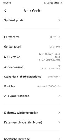

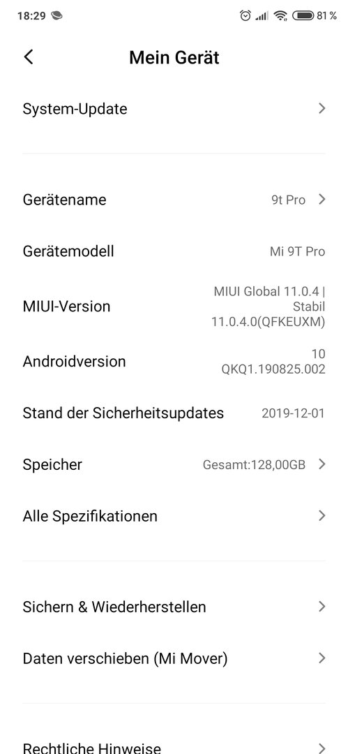

Habe besagten Kamera-Problem auch
Wenn ich das hier alles so richtig lese, dann werde ich die MIUI 11.0.4.0 QFKEUXM erstmal nicht installieren falls sie mir mal angeboten wird. Spricht eigentlich etwas dagegen diese gar nicht zu installieren ? Mein Handy läuft nach meiner Meinung eigentlich gut und habe Stunden/Tage damit verbracht es einzurichten. Falls ich für die Frage einen neuen Thread aufmachen soll bitte das hier löschen + Info an mich.
