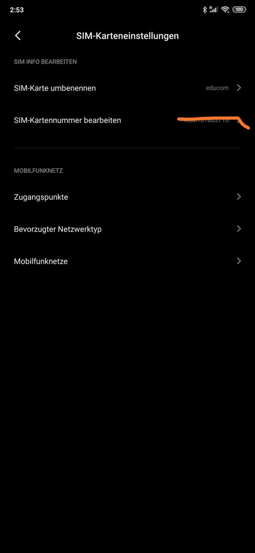

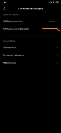

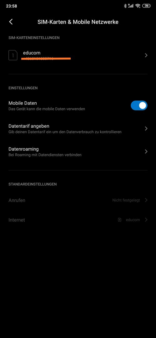

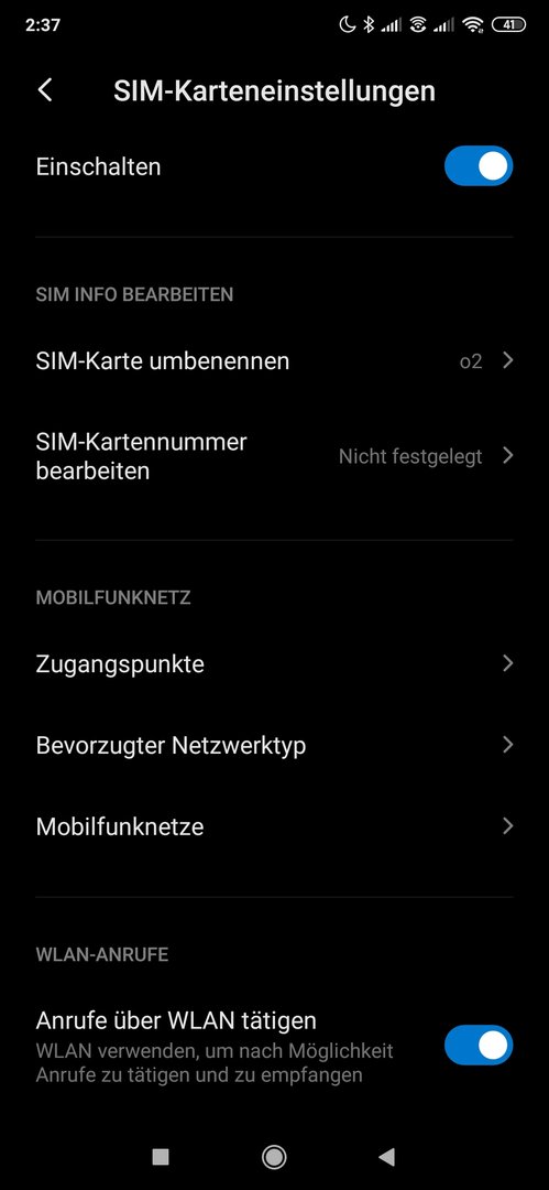

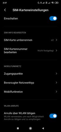

Doch, die Einstellung gibt es unter den konkreten SIM-Karten-Einstellungen. Du musst in deinem oben abgebildeten Menü auf deine SIM-Karte drücken, dann kommt das hier abgebildete und unten ist der Wifi-Call.

wie gesagt das feld gibts gar nicht
