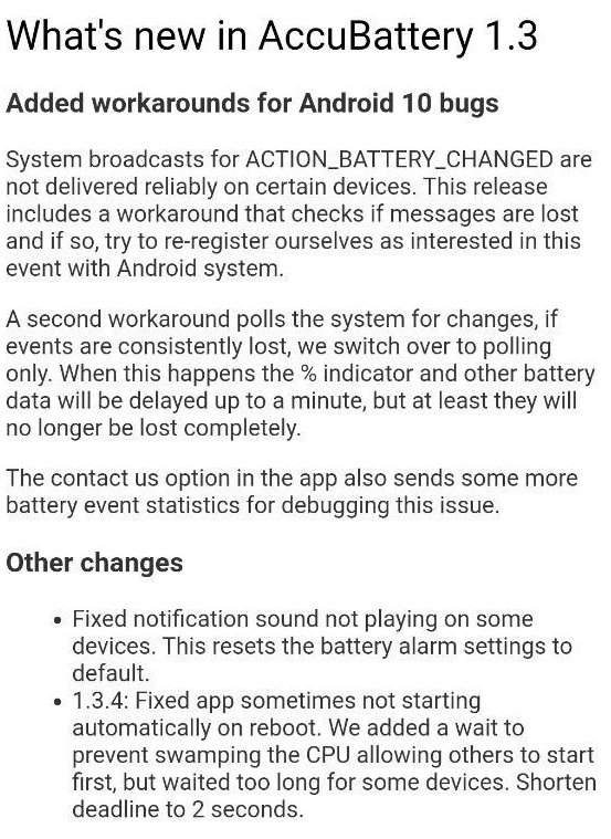

Schau mal hier, was das neueste Update gebracht hat; siehe unter "Other Changes". Da wird das Ton-Problem angesprochen.
Und schalte doch mal ALLE Töne an und dann nach und nach aus.. Einstellungen -> Benachrichtigung -> Notification priority -> Accu Battery -> Benachrichtigungskategorien -> Charge Alarm u.a. Dann hörst du mal, ob alle Töne gehen oder gar kein Ton geht..

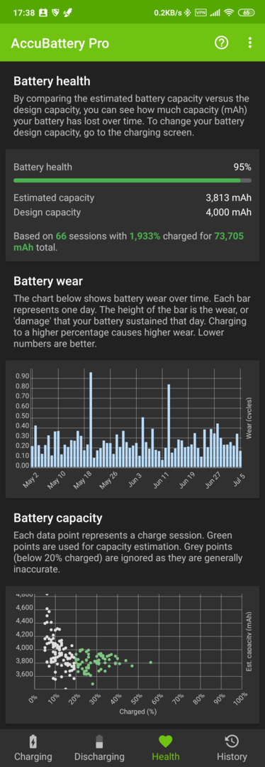

Mi 9t seit 2 Monaten, von Anfang an bis jetzt 95% Gesundheit. Kein Quick Charge. Gemessene Werte schwanken ziemlich stark zwischen 3580 und 4018. Immer abhängig in welchen Prozentbereichen und wie viele Prozent aufgeladen werden. Ich könnte mir vorstellen, dass ev. die Akkuelektronik so steuert, das nicht zu schnell in den Akku reingepumpt wird, vlt. auch wegen - oder abhängig - von der Temperatur. Als intelligente Ladesteuerung um den Akku zu schonen. Oder einfach schlechte Qualität vom Akku. Oder Accubattery hat Probleme mit die Elektronik richtig auszulesen (◔‿◔) Die Qualität wird man erst abschätzen können, wenn das Gerät über 1 Jahr alt wird. Bleiben die Werte etwa gleich, ist alles super.

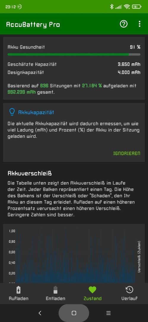

So, nachdem nun eine ganze Weile ins Land gegangen ist, krame ich den Thread nochmal raus und zeige euch meinen aktuellen Akkustand..
Wie ihr sehen könnt, ist mein Akku bei nun 91% / 3.650 mAh.
Und das obwohl ich den Akku immer bei ca. 20% bis max. 80% lade. Scheinbar bringt das doch nix..den Akku nich ganz aufzuladen .. wie ladet ihr euer Schomi auf? Auch nur zwischen x bis x Prozent, oder wenns leer is voll aufladen?
Wie sieht es denn bei euch aus - auch bei jenen, die nich "AccuBattery (Pro)" haben. Würde mich interessieren, wie der Verschleiß bei euch so ist. Mein Xiaomi Mi 9T Pro habe ich nun seit Ende September 2019; also gerade mal 1,5 Jahre alt. Ich finde den Wert erschreckend. Wenn das so weitergeht, hab ich in nem Jahr noch eine Kapazität von 50%..

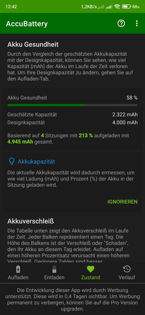

2322 mAh basierend aus 4 Sitzungen, war das bei euch am Anfang auch so gering oder ist der Akku wirklich schon so platt? Hab das Gerät seid Juni 2019. Geladen wurde immer mit 15 Watt von ~10-100% meist über Nacht.
Um da einen verlässlichen Wert zu haben musst du es wirklich von 0 auf 100% laden. Also so tief runter das es nicht ausgeht, aber so das ein verlässlicher Wert raus kommt.
