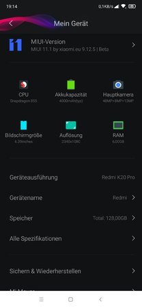

achso, weil die aktuelle Beta der Xiaomi.eu hat die gleiche Bezeichnung.
App Backups kannst du auch in der Xiaomi Cloud oder in Google Drive speichern. Die App Daten glaub nur in Google Drive.
