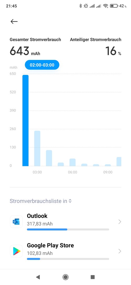

ich habe jetzt mehrmals feststellen müssen, dass der Stromverbrauch während der Nacht enorm hoch ist obwohl ich eingestellt habe, dass sich das Gerät selbstständig von 22:00 Uhr bis 8:00 Uhr ausschaltet.
Ich habe mal ein Foto angehängt. Es gehen fast 20% verloren. Zudem frage ich mich, wie die Statistik überhaupt funktioniert wenn das Gerät in diesem Zeitraum anscheinend ausgeschaltet ist. Das kann man ja im System einstellen und ich findes es super da ich davor immer manuell in den Flugzeugmodus geschaltet habe.
Es handelt sich um ein Xiaomi Redmit 9 pro

@Iwogu wenn das System einfach eine Linie zwischen den Punkten gezogen hätte, dann wäre das eine gerade Linie. Hier ist aber eine "Kurve", also hat sich der Akku in der Zeit unterschiedlich stark entladen und um das zu messen muss das Handy eingeschaltet gewesen sein.
@MasterP1989 das Handy war definitiv nicht ausgeschaltet. Vielleicht hat da was das Ausschalten verhindert? Hast Du mal geschaut, ob das Handy nach 22:00 Uhr wirklich aus ist?
Wenn Du die Verbrauchsgrafik nach oben schiebst, erscheinen drunter die Apps, die den meisten Strom ziehen. Bei deinem Bild kann man gerade so erkennen, dass an oberster Stelle der Bildschirm angeführt ist. Also war der in der fraglichen Zeit eingeschaltet. Vielleicht ist dort auch die App dabei, die das Ausschalten verhindert hat?

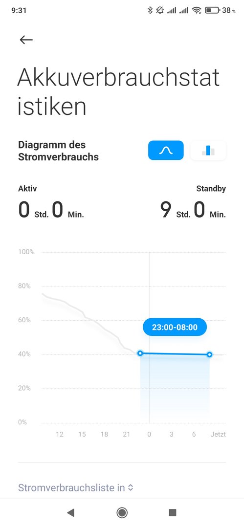

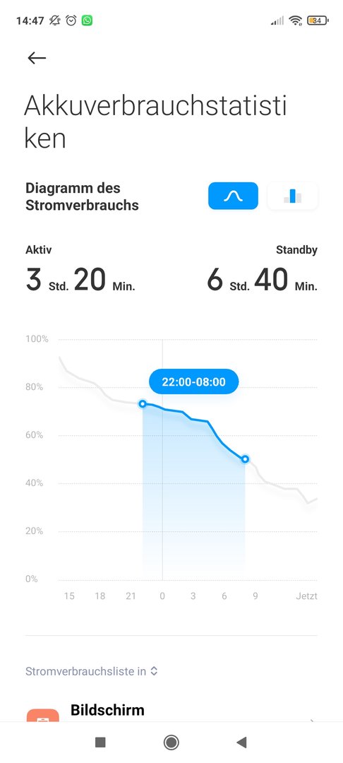

Ich habe in den letzten Nächten ein bisschen ausprobiert... mal habe ich das Handy über das Geplante Aus/Einschalten über Nacht ausgeschaltet, mal habe ich manuell aus/eingeschaltet. Beim Geplanten A/E gab es über Nacht trotzdem Verbräuche, wie z.B. die Säule zw 2 und 3 Uhr zeigt. Beim manuellen A/E blieb die Kurve flach, keine Verbräuche. Dieses Verhalten konnte ich mehrfach nachstellen.
Ergo, Ausschalten ist nicht gleich Ausschalten 🤔

Ich hab das letzte Nacht auch mal probiert. 21:00 Uhr automatisch aus- und 04:15 Uhr automatisch wieder eingeschaltet. Ich hatte in der Zeit einen "Verbrauch" von 1%, kann das Problem also nicht nachvollziehen.
Hier nochmal meine Frage: Bist Du sicher, dass das Telefon wirklich aus ist?
Reaktionen: HerrDoctorPhone
@Woelffchen was mich angeht: Ja, mein Telefon wurde durch das automatische Ausschalten ausgeschaltet. Ich hab dabei zugesehen.
Der nächtliche Verbrauch schwankt bei mir. Vor einigen waren es ca. 8%, habe auch mal 5% gesehen, zuletzt aber auch mal 0%.
