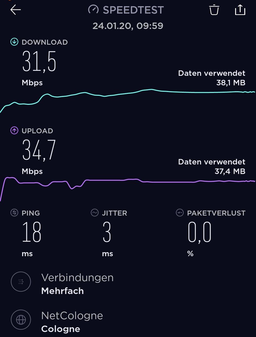

Warum die Frage? Ich komme mit meinem Kabelrouter Fritz Box auf 12 MB laut Speedtest. Mein normaler Download, wenn ich am PC bin über Netzwerkkabel beträgt 40 bis 50MB pro Sekunde.
Sind 12MB nicht ein wenig langsam für das Handy?

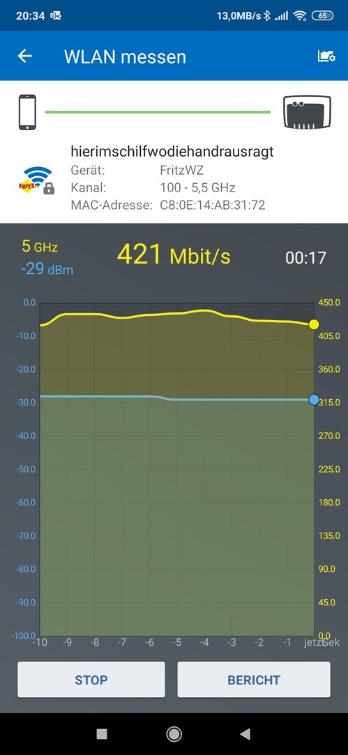

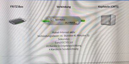

Hallo, kommt drauf an was in der Fritzbox eingestellt ist. Bist Du im 5Ghz mit der Fritzbox verbunden? Was hast Du für einen Anschluss, von der Geschwindigkeit her? Mein Anschluss ist 1000 Mbit Screenshot_2020-01-23-20-34-05-228_de.avm.android.wlanapp.jpg
Direkt zum Internet gemessen

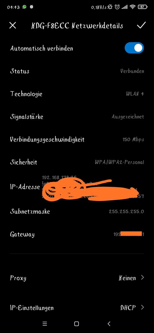

Schick mal den Bereich von den Netzwerkdetails (Pfeil bei den W-Lan Netzwerken):

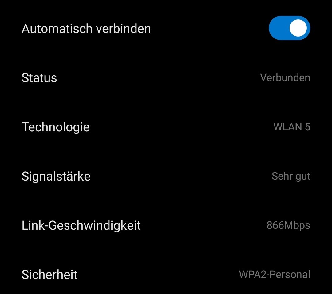

Wenn sich das Smartphone mit 2x2 MIMO verbindet sind 866Mbit/s drin und das reicht auf jeden Fall für Nettodatenrate von über 400Mbit/s.

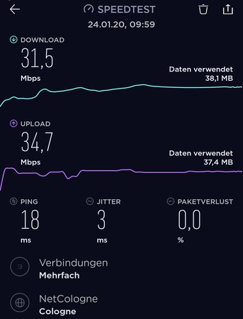

Habe mir mal extra diese speedtest-app aus dem play store runtergeladen. Auch wenn ich keine Ahnung habe, hier mal meine Ergebnisse:
Habe als Einheit MB/s genommen. Skala 10
Ergebnis:
Pfeil nach unten (schätze mal das ist der download ?) 1,17 MB/s
Pfeil nach oben (upload ?) 0,18 MB/s
Habe dann mal kB/s eingestellt. Skala 10000
Neuer Test, Ergebnis:
Pfeil nach unten = 725 kB/s
Pfeil nach oben = 170 kB/s
Keine Ahnung, ob das gut oder schlecht ist.
Habe eine 16000 Leitung der Telekom. Sagen die jedenfalls. Prime Video läuft jedenfalls gut auf meinem Handy.

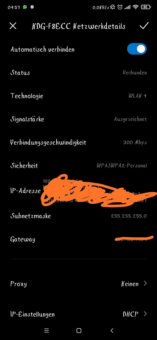

@Marcel

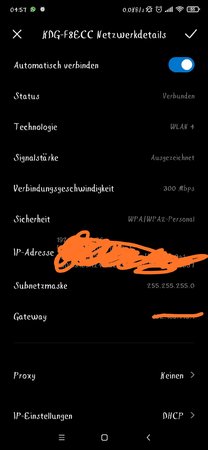

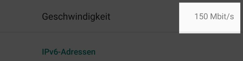

Da steht leider nur 150 MBit...
Habe mal am Router die Funkkanäle gecheckt und schon habe ich im WLAN 300Mbit stehen. Immerhin
Sieht für mich so aus als wenn ich nicht in den 5GHz Kanal komme... Muss mir den Router genauer anschauen

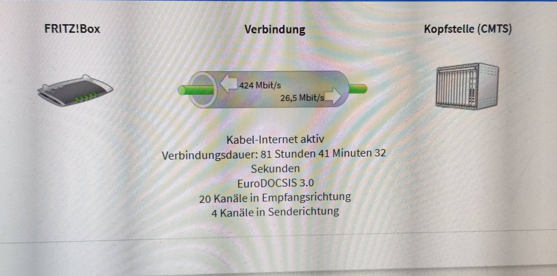

Bild 3 zeigt, was der Router für eine Verbindung hat...

@beicuxhaven Laut den Screenshots ist die max. Verbindungsgeschwindigkeit deines Gerätes in diesem Netzwerk 300Mbps = 37,5MB/s Die Signalstärke ist ausgezeichnet, also voller Empfang. Kommst du nicht auf die 37MB/s, liegt es an deinem Anschluss.

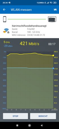

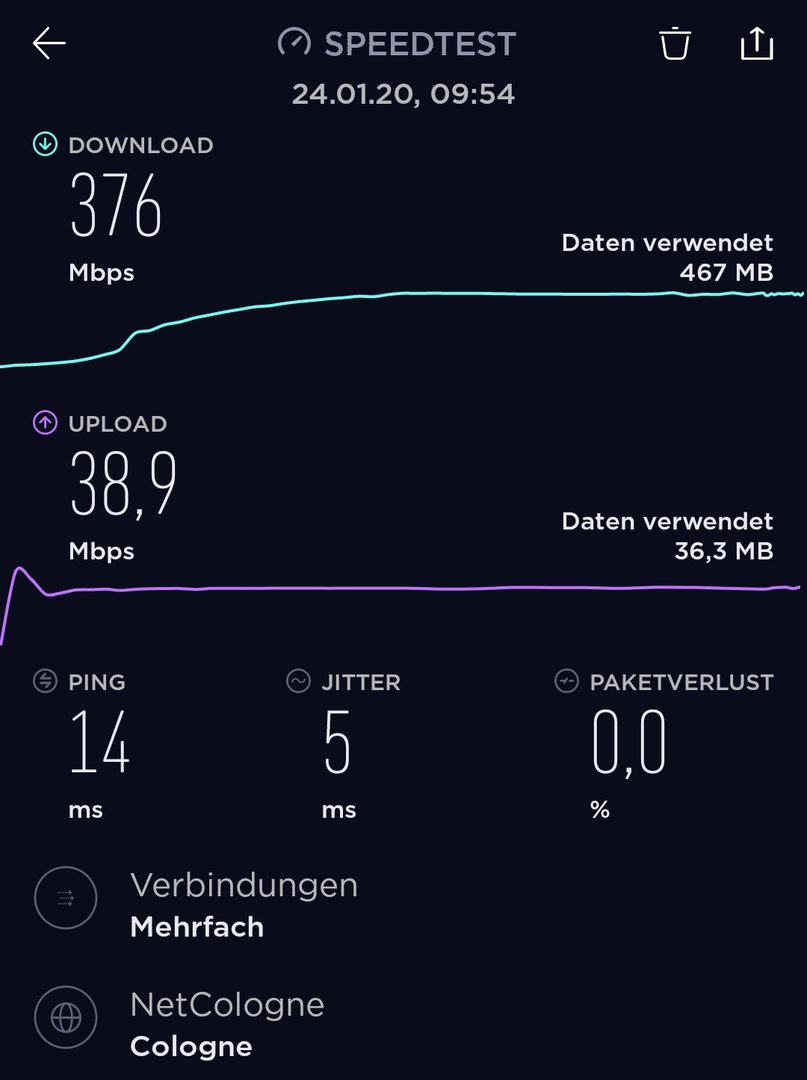

Ich habe gerade mal getestet, über WiFi 5 (5GHz ac, 866Mbit/s) erreiche ich nahezu volles Tempo meiner Internetleitung:

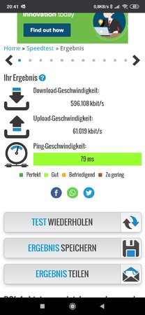

Über 2,4GHz Wifi 4 reicht es dann noch für 1/10 davon:
Obwohl das Gerät mit 150Mbit/s verbunden ist und 5 Meter vom AP entfernt mit Sichtkontakt.

Das ist die Verbindung des Handys zum Wlan...

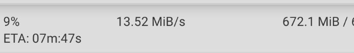

...mit der ich diese Downloadrate schaffe:
Wieso sollen dann bei 300 Mb/s keine 35MB/s möglich sein??
Ich habe nur einen Vertrag von 120Mb/s und max. Download ist 14,00 MiB/s

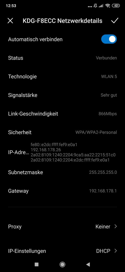

Gerät ist nun auf original ROM.
Und schon....866Mb
Lag wohl an der ROM von Xiaomi EU. Nehme ich jetzt jedenfalls an. Die basiert auf dem China ROM
