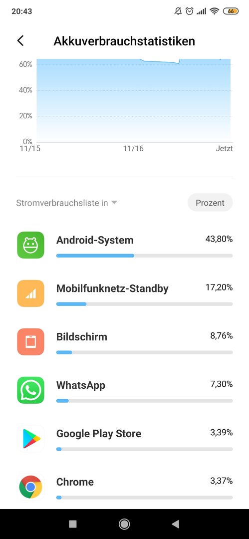

Hallo zusammen. Mein Mi 9t hat seit heute morgen einen hohen Akkuverbrauch. In den Statistiken taucht Android System mit über 40% auf. Kann man rausfinden woher dies kommt? Habe GSM battery installiert aber diese ADB Befehle funktioniert nicht bzw komme ich mit der Freigabe nicht klar. Danke

Leider ist der Informations Gewinn bei System Prozessen wie Android System eher gering. man sieht meist nur viele Wake Clocks die einem nicht weiterhelfen. Wen sowas einmalig Auftritt ist meist Handy Reboot die einfachste / Effektivste Lösung

@Chupacabra83 Also Gsam bringt dir wenig bei System Prozessen wie Android System da kann man ja nichts stopen oder deinstalliren. Da hat man halt keinen Einfluss drauf.Und das es Android system ist merkst du ja auch so.
Ja kann an MIUI 11 liegen aber meist sind es Einzelfälle kein Grundlegender Bug. Irgendeine App oder Apps die sich da beissen, und dann Android System beschäftigen das ist so der Normale Fehler.
Da sind diese typischen Wake Clocks die von einer oder mehreren App verursacht werden und damit Android System Pushen.

Hallo das Problem hat sich gestern wieder eingekriegt war nach ca 2 Stunden wieder Verbrauch normal. Habe Handy heute früh ausgemacht und geladen. Nun ist Android wieder bei knapp 30 % Akkuverbrauch. Das Problem scheint immer beim Neustart bzw nach dem Laden aufzutreten. Habe Autostart nur Akkubattery drin. Kann ich den Energiesparmodus auch alle Apps beenden die beendbar sind? Vermite das evtl playstore oder sowas verantwortlich sind.
Nein nach dem Neustart / Aufladen ist das nicht so Ungewöhnlich das Android system so hohe werte hat weil einfach nichts anderes wirklich Aktiv war. Deswegen sind die % Anteile erst mal sehr hoch der verbrauch an sich aber ok. Ausserdem scheint das AOD die werte auch zu verfälschen. Ich habe das selbe von 100 - 95 Akku ist der verbrauch recht hoch Android system danach Pendelt sich das aber ein.
Du könntest AccuBattery Probiren dort kann man unter Entladegeschwindikeit den verbrauch pro Stunde Bildschirm Aus sehen der Korregiert sich bei mir von Anfangs nach dem laden / neustarten von 3 % die Stunde 100 - 90 % Akku auf 1,8 und bei ca 80 % Allu liegt der Durschnit bei 1,4 und bleibt dort.

Ja hast recht jetzt nach 10 % Verbrauch hat sich das wieder eingependelt. Hatte das Problem beim Mi Max damals allerdings nicht. Liegt aber wahrscheinlich auch an MIUI 11 . Ich hoffe das pendelt sich in Zulunft ein. Wäre vielleicht besser man baut generell Handys mit

@Chupacabra83 Ich hatte das auch mit MIUI 10 ich denke das hat was mit dem AOD zu tun, das verfälscht die Daten wann das Handy Display als aus / an gilt.
