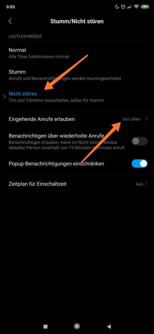

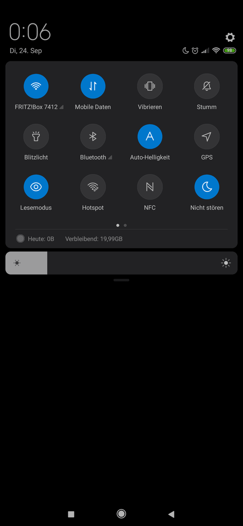

Leider Funktioniert es auch beim Mi9T nicht.
Trotz Bitte Nicht Stören, kommen WhatsApp Benachrichtigungstöne.
