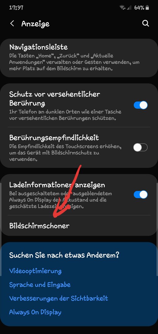

Das wird der Bildschirmschoner von Android sein, der sowohl den Punkt "Farben" als auch "Diashow" beinhaltet.
Bei Samsung findet man es unter Einstellungen > Anzeige > Bildschirmschoner. Keine Ahnung wo Xiaomi diesen Punkt reingepackt hat.
Aber das Telefon hat doch sicherlich eine interne Suche und darüber solltest Du es finden.

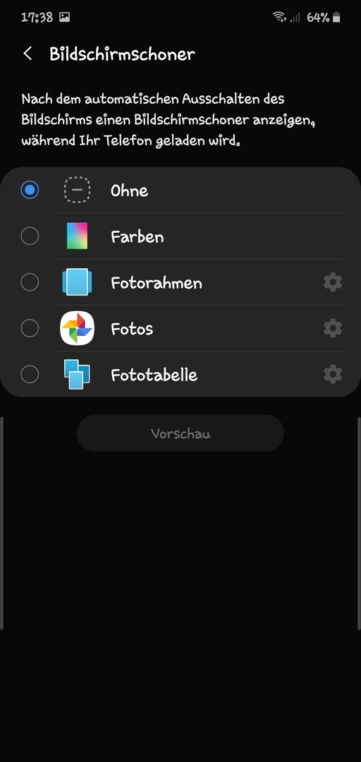

Ich gehe immer noch davon aus das dies eine Google Funktion ist. Das muss aber nichts heißen, die Hersteller nehmen auch immer wieder Sachen heraus oder fügen hinzu.
Das dies nur beim Laden passiert, deutet für mich ebenfalls darauf hin. Oder irgendeine App, die dafür verantwortlich ist.
Edit: Nächste Idee wäre mal in Google Fotos zu schauen bzw. in den Google Apps. Oder der Galerie - wegen den Fotos.
Bei Samsung sieht das so aus :
