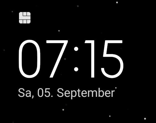

Vom Symbol mache ich dann auch gleich einen Screen.
Hier mal das Symbol, oben links.
Es sieht aus wie das Metallplättchen auf der SIM-Karte und wenn ich die Info-Leiste runterziehen, steht da "Aktivierungsinfo wird abgerufen".
