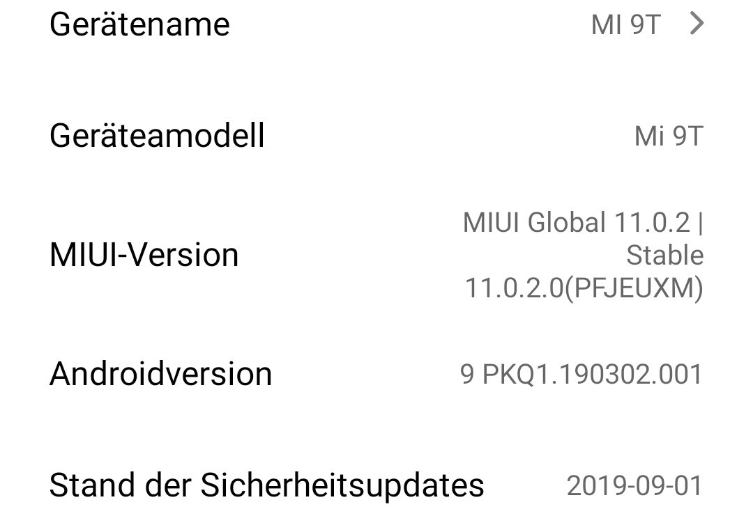

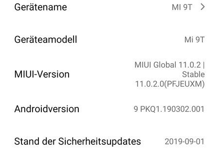

Kann man Havoc über die aktuelle eea mit MIUI 11 flashen?
Du wirst einen full wipe machen müssen.
Ist mir bewusst aber dort steht..
ROM OS Version: 9.x Pie
ROM Kernel: Linux 4.x
ROM Firmware Required: V10.3.11.0
Die aktuelle Rom ist aber..
heißt das Minimum V10.3.11.0 oder aktueller oder muss es diese Version sein?
Im.xda thread going es die passende Firmware. Die du ggf vorher flashen musst
