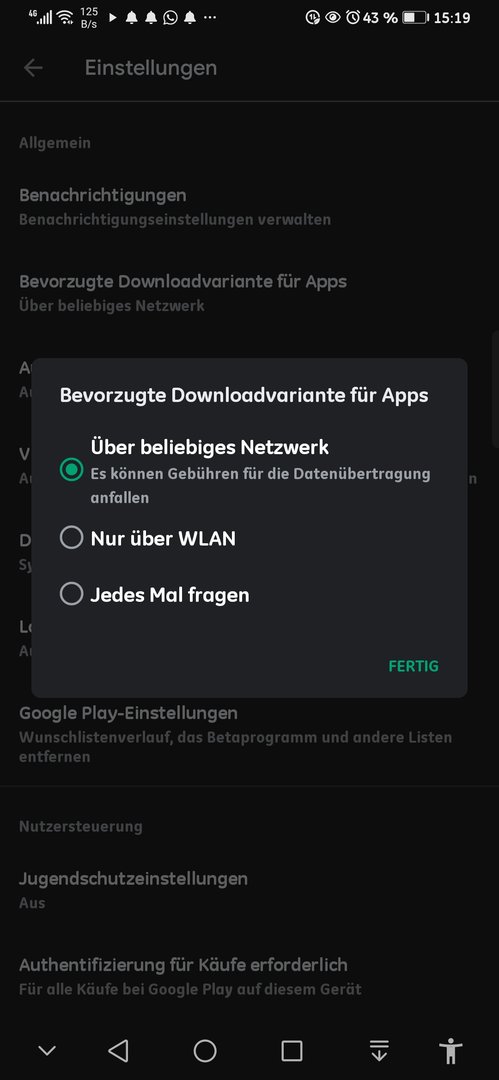

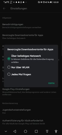

Im Playstore ist das Downloaden über Wlan eingestellt?
@rene3006 hi! Ich habe genau wie in diesem Screenshot akltiviert: "über beliebiges Netzwerk"
