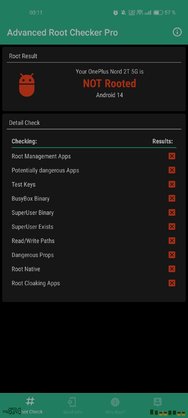

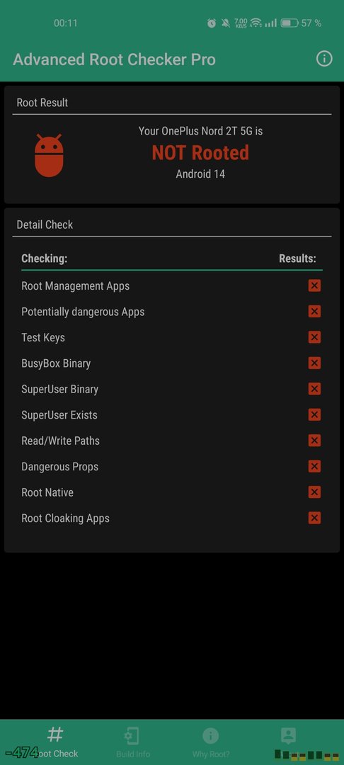

Bei meinem OnePlus Nord 2T gab es bisher keine App, welche ich nicht mit einem Module austricksen konnte. Root wird nicht Mal vom Advanced Root Checker Pro erkannt.

Hi hyx,
das ist klasse. Allerdings stecke ich in der Root Materie nicht besonders tief drin. Um es kurz zu sagen, ich habe keine Ahnung. Und wenn ich es schaffen würde das Teil zu rooten, was ich mir durchaus zutraue, nach Stunden an Informationen und Anleitungen reinziehen, dann auch noch für jede App das richtige Anti-Modul zu suchen und zu installieren, liegt für mich der Aufwand in keinem Verhältnis, wenn man dies nicht als Hobby ansieht. Wer sich auskennt schafft das alles natürlich in einer Stunde, hat sich vorher aber auch Stunden damit befasst.
@tormix Es braucht eigentlich nur zwei Module. Ein normales Magisk-Module, bspw. Play Integrity Fix und ein Xposed-Module "Bypass Root Check Pro". Bei zweiterem trägst du dann alle Apps rein, welche nichts von dem Root-Status mitbekommen sollen. Ist eigentlich ganz einfach. Ein bisschen Recherche gehört dazu klar, aber auch das Forum ist sehr hilfsbereit.

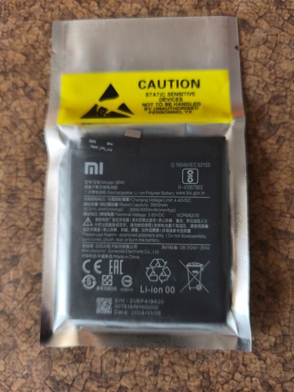

Akku ist gewechselt. Hab jemanden gefunden der mir das machte gegen ein paar Bier. War auch gar nicht so schwer, mit ner guten Anleitung in Youtube. Den "Original" Akku hab ich bei Akku500 bestellt. War also nicht der billigste im Netz.
Meiner Ansicht nach alles andere als Original. Der Akku war auch total Tiefentladen. Nur noch 1%. Er funktioniert so lala aber ab 40% verliert er rapide an Leistung. Selbst im Schlafmodus, ohne das irgendwelche Apps an sind, geht die Kapazität etwa 10% in 30 Minuten abwärts.
Eine wirkliche Veränderung zu meinem 3 Jahre alten Akku kann ich somit eigentlich nicht feststellen. Daher hab ich mir heute ein neues Handy bestellt, das Poco M6 Pro für 157€. Das 9T wird verramscht.
Alles in allem, der Akkutausch lohnt meiner Ansicht nach nicht wirklich. ;)
