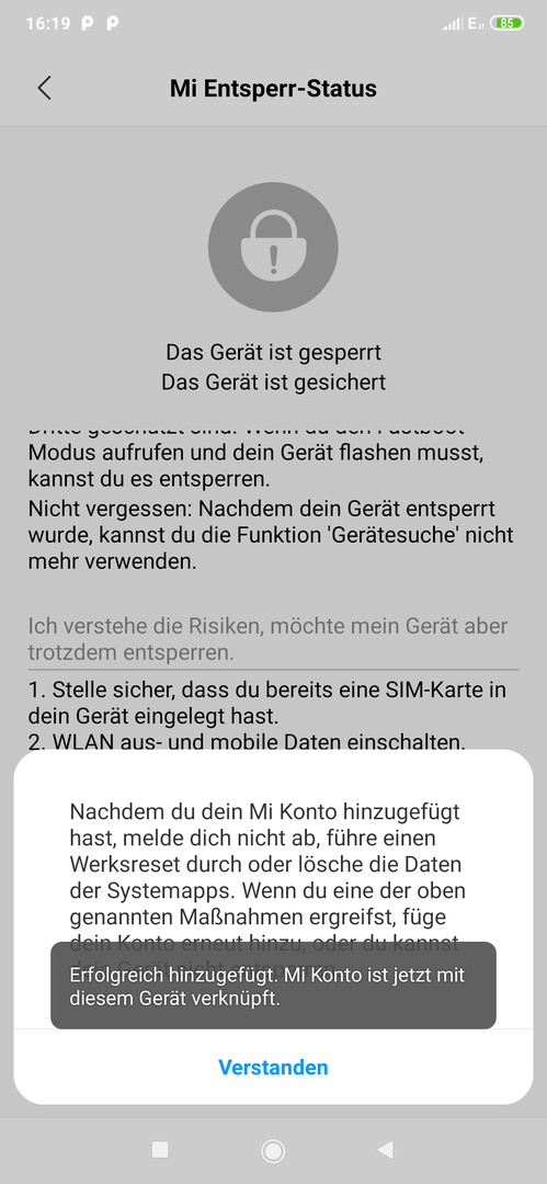

Entwickleroptionen sind an, OEM-Entsperrung wurde eingeschaltet, USB-Debugging auch.
Mi-Konto wurde registriert, etc.
Gehe ich auf den Mi Entsperr-Status ist das Gerät gesperrt und gesichert.
Stelle ich auf Daten und mache das WLAN aus und klicke auf Konto und Gerät hinzufügen,
bekomme ich nach ein paar Sekunden die Meldung, dass es erfolgreich verknüpft wurde.

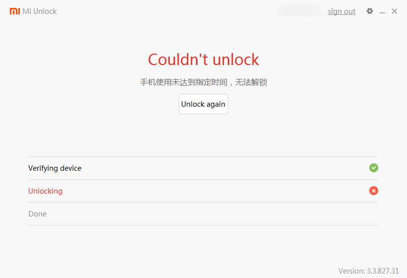

Wenn ich aber nun im Fastboot-Mode bin und das Unlock Tool durchläuft, erhalte ich nach 99%
aber nur eine chinesische Fehlermeldung.

@highend
Das kommt öfters vor dass es mit der neusten Version des Tools nicht klappt.
Probier es mal mit der 2.3.803.10.
Reaktionen: papa-nundo und balu_baer
Vielen Dank für den Tipp, AcmE85, mit der alten Version klappt das Unlocken^^

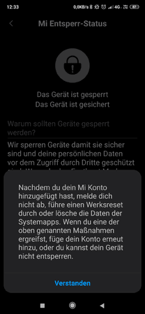

ich habe seit heute auch ein Mi 9T.
Kurze Frage, um den Bootloader zu entsperren muss ich zwingend auf die SMS von Xiaomi warten, oder?
Ich bin dieser Anleitung gefolgt: Bootloader Unlocking Guide for Newbie | MIUI Blog
Bei Punkt 7 wird man aufgefordert, folgendes zu Tun:
"Binden Sie nun Ihr Mi-Konto, das mit der Berechtigung zum Entsperren des Bootloaders genehmigt und gewährt wurde.
Gehen Sie zu Einstellungen> Zusätzliche Einstellungen> Entwickleroptionen> Mi Entsperrstatus> Konto und Gerät hinzufügen."
Muss ich anschließend zwingend das Handy auf Werkeinstellung setzen?
Danke schon mal für eure Hilfe...

Ich nehme an ein Mi Konto ist schon vorhanden.
Wenn es mit dem Mi Konto verbunden ist beginnt die Wartezeit.
Das Unlock Tool zeigt die verbleibende Zeit an.
Eine SMS wenn es entsperrt werden kann gibt es nicht.
Ja, Mi Konto ist bereits angelegt.
Also heißt es erst mal abwarten...
Nach dem Entsperren sind alle Daten weg und es wird auf Werkseinstellungen zurückgesetzt.

Hatte aber bei anderen Handy die Erfahrung gemach, wenn das Handy nicht eine bestimmte Zeit genutzt wird sich die Wartezeit sich um 3 Tage immer verlängert! Bei den chinesischen Text handelt es sich um die weiteren 3 Tage. eine neuere Version übersetzt dieses in englisch!
