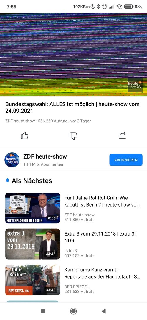

Und schon wieder eine Rolle rückwärts.... die Fehler sind nach 2 Tagen wieder da. Freezes und Neustarts. Im Anhang mal ein Sreenshot wie ein Video in der Mi Video App aussieht wenn das Abspielen mal funktioniert 😂 Screenshot_2021-09-28-07-55-44-537_com.miui.videoplayer.jpg
