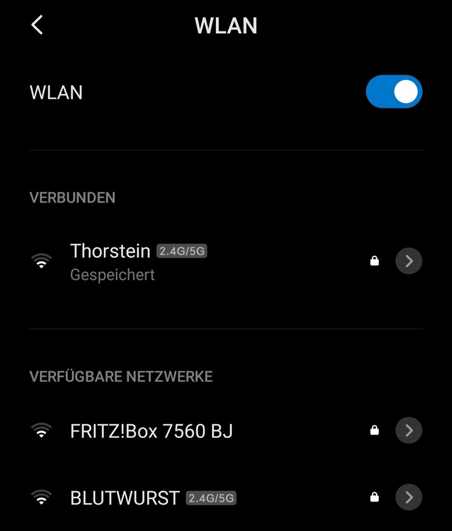

seit dem kürzlichen MIUI Update auf 11.0.4 verbindet sich mein Gerät nicht mehr selbstständig mit dem WLAN Netzwerk. Nach einen Neustart geht es eine Weile und wechselt die Anzeige in den Einstellungen immer zwischen "Verbinden" und "gespeichert" (Screenshot) ohne das dass WLAN Symbol in der Startleiste erscheint.
Weiß jemand was da zu tun ist?
Danke

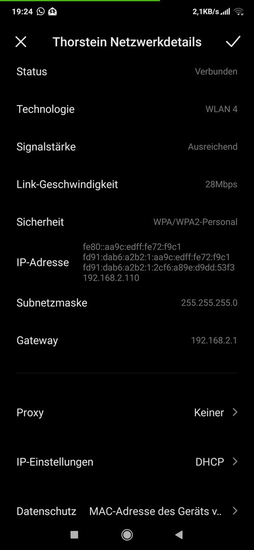

Ist denn, wenn du neben dem WLAN-Namen auf den kleinen Pfeil tippst, das automatische Verbinden aktiviert?
Ja, ich füge mal einen Screenshot bei.
@H0tte75 dann würde ich als erstes versuchen, den WLAN Router von deinem Gerät zu löschen und neu zu verbinden. Wenn das nicht hilft, kann es sinnvoll sein, alle Netzwerkeinstellungen zurückzusetzen. Dabei werden alle WLAN-Netzwerke, Bluetooth-Geräte und Datenpläne von dem Gerät gelöscht, das hilft in vielen Fällen. Die Option findest du unter Einstellungen/Verbindung & Teilen/WLAN, Mobile Daten & Bluetooth zurücksetzen
