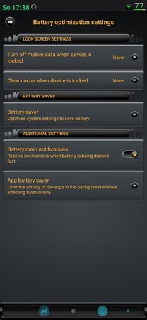

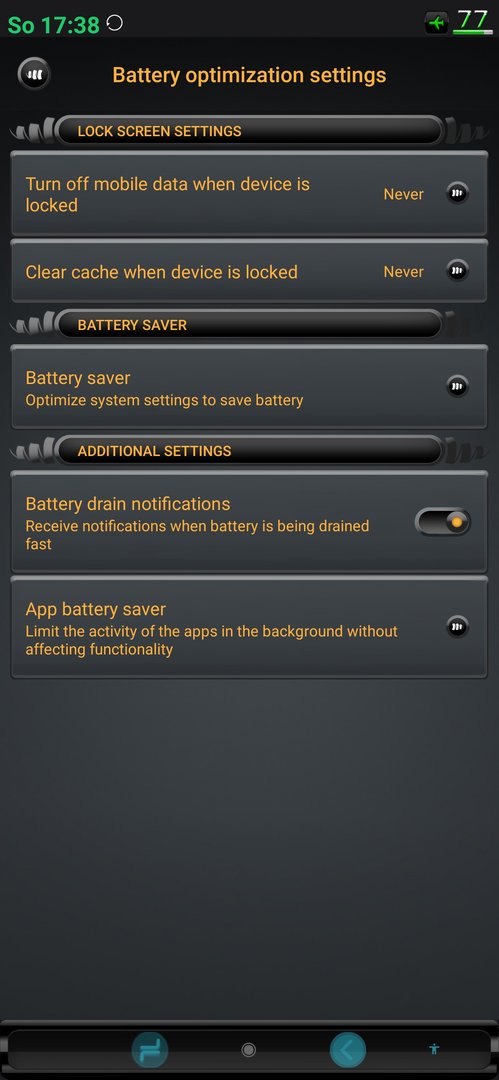

Nutzt du eine Energiesparoption?
Dabei wird i. d. R. das GPS deaktiviert, wenn das Display aus ist.
Batterie Safer ist aus?
Unter der App-Energiesparmodus aus also Orux auf keine Beschränkungen..
Unter Apps verwalten zu finden.

Der Tipp von rene3006 mit dem zweiten Bild hat funktioniert.
Hatte erst Probleme diese Einstellung zu finden, da es bei mir total anders aussieht.
Musste bei Battery & Performance oben rechts auf das Zahnrad um in diese Einstellung zu kommen.
Das Zahnrad hatte ich vorher irgendwie nicht bemerkt und dachte auch wenn es von der Batterie Optimisation ausgenommen wird, sollte das reichen.
Jedenfalls klappte es vorhin mit dem Tracking.
