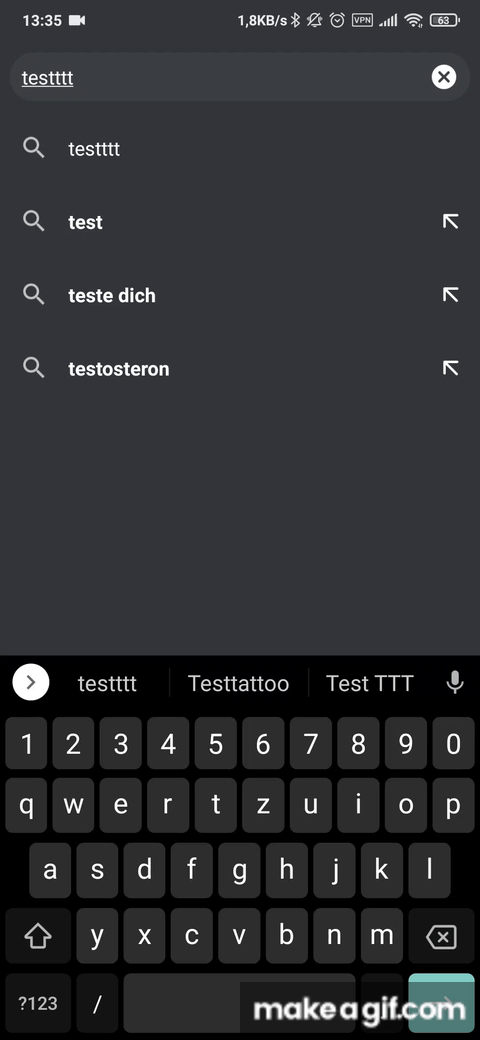

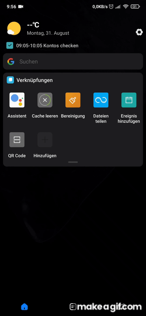

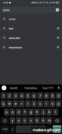

ich habe folgendes Problem mit meinem Mi 9T:
Mit aktiviertem Dark-Mode flackern einzelne Pixel-Zeilen auf, oftmals beim scrollen (siehe Gifs.)
Das Problem gab es schon mit MIUI 11 und ich habe bereits 1x zurückgesetzt auf Werkseinstellungen aber es tritt wieder auf.
