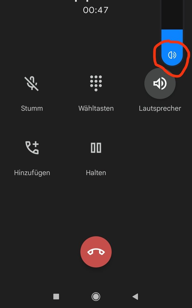

Mein Hauptproblem: Aktuell höre ich beim normalen Telefonieren meinen Gesprächsteilnehmer nicht mehr, er kann aber mich noch hören.
Wenn ich während eines aktiven Gesprächs am Handy die Lautstärkentasten drücke, sehe ich auch, dass da irgendwie was falsch läuft, denn es wird mir ein vmtl falsches Symbol angezeigt:
Ich habe bisher nicht herausgefunden, wie ich das bewusst ändern kann.
Zunächst hatte ich gedacht, es hängt evtl mit gekoppelten Bluetooth Kopfhörern zusammen und sie beim letzten Mal nicht richtig entkoppelt wurden o.ä. Die nutze ich aber sonst grundsätzlich nur für Spotify.
Aber auch wenn kein externes Gerät angeschlossen ist, meint das Handy, irgendeine andere Lautsprecher Quelle zu nutzen. Ich hatte u.a. auch schon meine Bluetooth Einstellungen komplett zurücksetzen lassen, ohne Erfolg.
Auch komisch: Wenn ich einen ganz normalen Kopfhörer anschließe, höre ich das Klingeln über den Kopfhörer. Nehme ich das Gespräch an, höre ich aber nichts mehr. Wenn ich aber die Lautstärke währenddessen ändere, wird aber das Kopfhörer Symbol angezeigt, höre aber dennoch nichts vom Gespräch.
Wenn ich auf die drei Punkte drücke, die kommen, wenn man die Lautstärke wechselt, kann ich auch die Lautstärke verschiedener Dinge ändern. Der Telefonhörer wird mir aber nie angeboten.

So, ich kann hier noch ein Fazit ziehen. Gestern nun habe ich mich durchgerungen und mein Smartphone einem Komplett-Reset auf Werkseinstellungen unterzogen.
Und voila, ich kann jetzt wieder meinen Gesprächspartner hören! 👍
Was ich nicht wusste: Wenn ich jetzt während des Gesprächs die Lautstärke ändere, sehe ich auch das gleiche Icon wie oben gepostet. Es war also eine Einbildung, dass ich da im defekten Zustand ein anderes Icon gesehen habe.
Dennoch bleibt letztlich unklar, was da nun schief gelaufen ist. Ich kann nur hoffen, dass es nicht erneut auftritt. Zweimal war das Problem ja schon da. Einmal ging es plötzlich wieder weg, einmal nicht.
