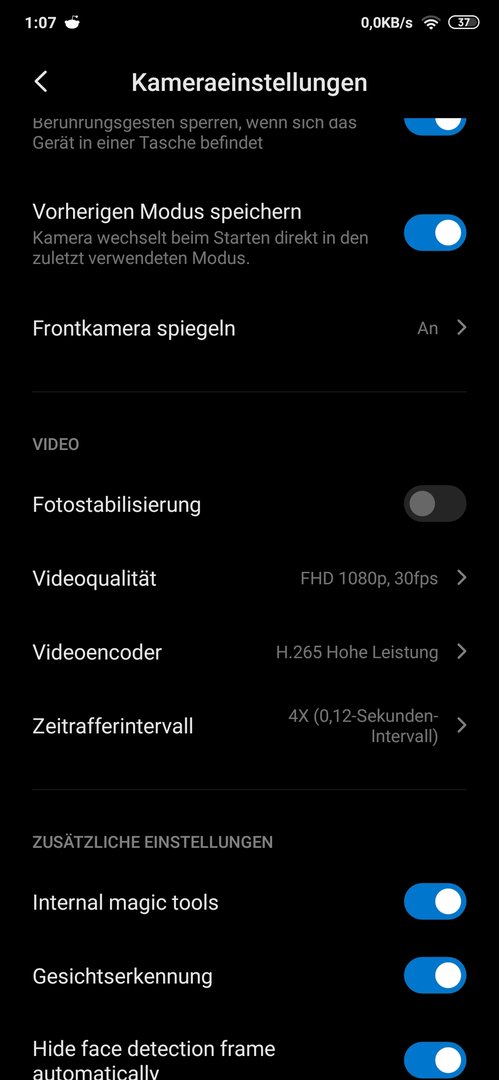

War bei der Stativ-Aufnahme EIS in den Video Einstellungen ausgeschaltet, AF gelocked und AEL an (gelber Fokus-Ring im Viewfinder)?
Eine EIS Einstellung habe ich namentlich nicht gefunden, also sicher auch nicht ausgestellt.
Den AF kann ich in meinen Einstellungen nicht locken, zumindest bietet mir das Menü diese Funktion nicht.
Einen gelben Fokus-Ring konnte ich bei mir noch nie feststellen. Ich kann mit auf einen Punkt im Video oder Foto tippen, welcher dann nach meiner Beobachtung für den Fokus und die Belichtunung "gemerkt" wird, also wie bei normalen Kameras, aber da habe ich nur einen weißen Kreis in einem größeren weißen Kreis.
Wie gesagt, im Videomodus bietet mein Einstellungsmenü kaum Einfluss. Belichtung ist Mittenbetont, das wars dann aber auch schon.

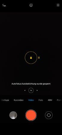

EIS (im Video-Modus) findet man in den Einstellungen - sofern diese im Video-Modus aufgerufen werden. Dort gibt's dann unter "Video" die Option "Fotostabilisierung" (brillante Übersetzung).

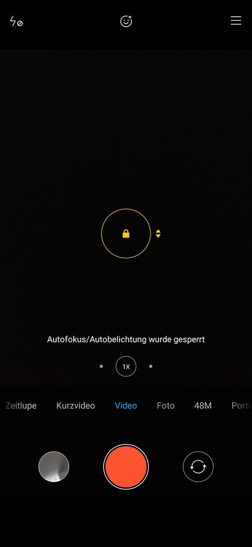

AF Sperre und AEL werden aktiviert, wenn man im Viewfinder länger drückt.
Antippen: einmalig (temporär) Fokus/Belichtung einstellen (weisser Ring)
Gedrückt halten: Fokus und Belichtung werden festgesetzt (gelber Ring mit kleinem Schloss-Symbol in der Mitte)

@androphil das ist ja wunderbar, danke.
EIS war und ist bei mir an.
AF und AEL Sperre kannte ich garnicht. Danke für diesen Tipp, den werde ich ausprobieren. 👍
Meinst du ich sollte EIS abschalten?
@Meze Ja - wenn man Stativ verwendet, macht es in der Regel keinen Sinn die gängigen Formen von Bildstabilisation zu verwenden - bringt oft Probleme mit sich.
