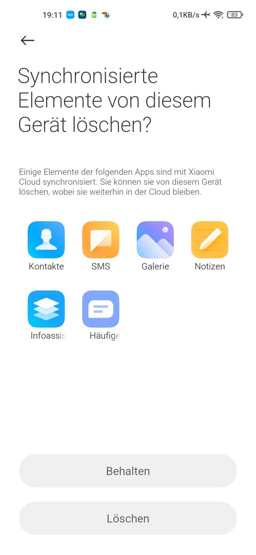

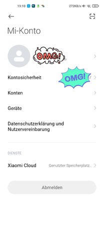

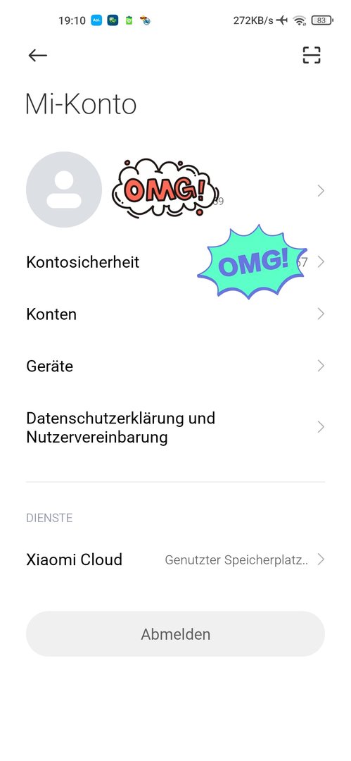

@technodj23
Du kannst den Menüpunkt Anmeldung Mi Account normalerweise bei der Einrichtung überspringen, vorausgesetzt es wurde vorher vom Mi Konto entfernt.
Wenn nicht melde es vom Mi Konto ab und lösche alle Daten.
Falls das Smartphone noch mit dem Mi Konto verbunden ist kommt der Käufer ohne die Daten nicht weiter.
Du kannst auch in der Mi Cloud unter Settings schauen ob das Smartphone dort noch aufgeführt ist.
Danach würde ich testen ob die Neueinrichtung ohne Mi Konto Anmeldung Funktioniert.

Habe das Konto entfernt. Jetzt ist es blanko....😊
