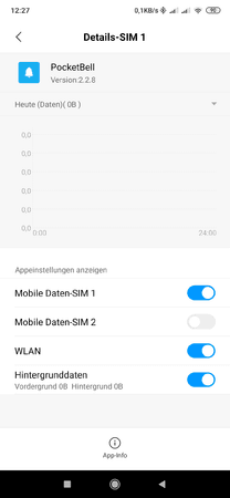

Gibt es noch eine Option die man einstellen kann?
auch Datennutzung im Hintergrund zulassen (Einstellungen, Apps und Benachrichtigungen, WeckerApp, Datennutzung)

OK, das mit dem Schloss probier ich Mal aus.
Datennutzung war aktiv.
