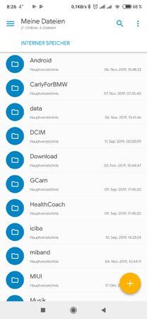

Moin,
mein Mi 9 T kann den USB OTG unter TWRP erkennen und auch das Backup auf den USB-Stick erstellen.
Auch im Android Betrieb sehe ich unter -> Einstellungen -> Mein Gerät -> Speicher ->
den an OTG angeschlossenen USB-Stick.
Lieder kann ich keine Daten kopieren/sehen über den Daeimanager oder X-plore.
Muss ich zusätzlich eine APP installieren oder mache ich etwas falsch?
Danke und VG
Tenker

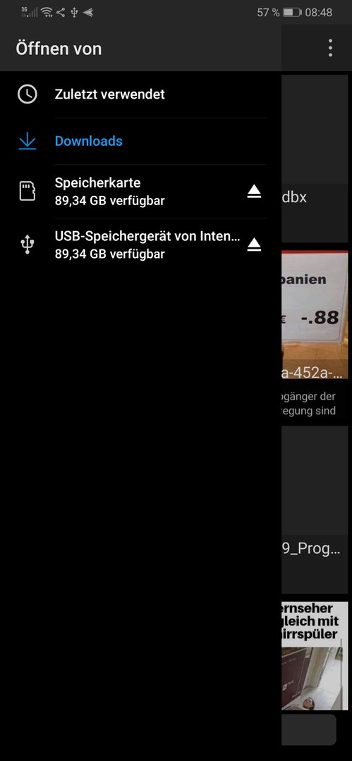

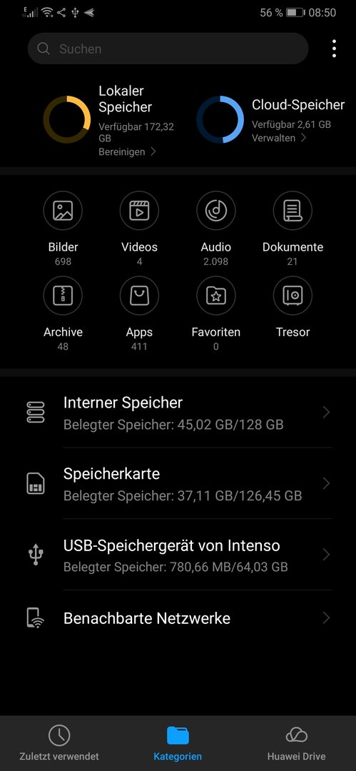

Bei Solid Explorer oben links auf das Menü gehen, der USB-Speicher wird eingeblendet:
Beim Dateimanager machst Du es genauso.
Beim Dateimanager wird der USB-Speicher unten angezeigt

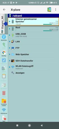

Beim X-Plore wird das Gerät bei mir angezeigt (habe allerdings ein Huawei P30 Pro). Hast Du in den Einstellungen den USB-Zugriff erlaubt?
Sonst probiere mal den Solid-Explorer. Mit dem geht es garantiert.

@Tenker: Ich meinte die Einstellungen im X-Plore. Da gibt's den Punkt "USB-Zugriff zulassen ->X-plore den Zugriff auf USB- Geräte erlauben, um direkt mit USB OTG zu arbeiten
Reaktionen: Tenker

Unter X-Plore habe ich erfolg.

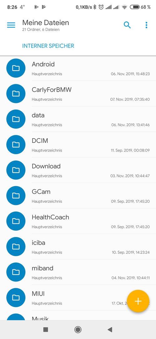

Reaktionen: MarkusK

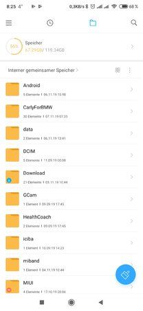

Bei meinem Dateimanager V1-191031
finde ich weiter keinen USB Stick aufgelistet

Von welchem Dateimanager reden wir? Kannst Du mir den mal aus dem Appstore verlinken?
Original von MIUI Global 11.0.2.0 (PFJEUXM)

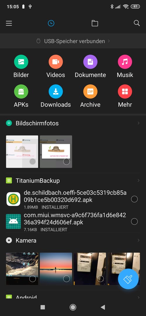

Doch hier ohne jede weitere Einstellung bei mir, ziemlich weit oben quer stehend 'USB-Speicher verbunden'
Genau, und wenn man in das Menü oben links geht wird er nochmal genauer angezeigt. Genau wie bei meinem Screenshot. :)-old
Ich habe den Fehler gefunden;
1. Handy läuft -> USB OTG anschließen -> NUR X-Plore kann ihn sehen
2. Handy NEUBOOT mit dem USB OTG -> ALLE Dateimanager sehen ihn 🥳

Nein eben nicht, man muss nur auf die Zeile 'USB...' touchen, du hast einfach ein anderes Gerät.
