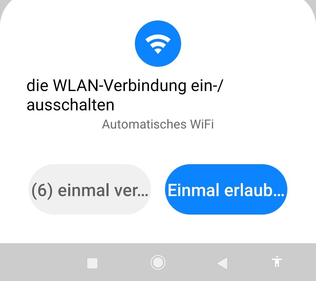

Nachtrag: ich vermute übrigens, daß diese Automatisierung an diesem hier scheitert:
Das kommt jedes Mal, wenn ich eine von den Apps teste. Ich muss dann manuell das Ausschalten bestätigen...
Das ist doch unsinnig... Kann ich das umgehen/umschalten?
Nachtrag: ja, daran scheint es zu liegen.

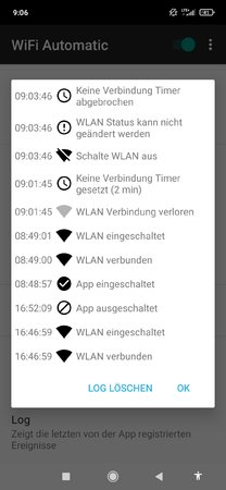

Ich habe mir nochmal meine "alte" App angesehen, und der Log besagt eindeutig, daß die App das WLAN nicht ausschalten kann, weil ich dies erst manuell bestätigen muß (siehe Screen einen Beitrag oben).
Diese manuelle Bestätigung muß doch irgendwie abschaltbar sein...?
Ja. Auf die entsprechende App gehen, also App Info (die das Wlan steuert) und dort bei Berechtigungen die W-lan Änderung auf erlauben stellen

Nachtrag: Das ist es irgendwie auch nicht..... die App hat zwar die Berechtigung das WLAN abzuschalten und ist auch im Autostart, aber vorhin hat es das Modul wieder nicht ausgeschaltet.... Laut Log konnte die App wieder nicht die Aktion ausführen, weil der Timer abgelaufen war......
