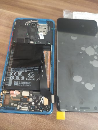

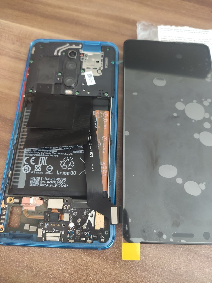

Klappt leider immer noch nicht :(
aber wie gesagt ich spür die Vibration vom Fingerabdruck.
Wie kann man sich das denn erklären ?
So sieht das ganze aus, dabei kann man ja eigentlich nicht viel falsch machen 1594990142656..jpg
Hmm...
seltsam, aber ich habe das Mi9 anders in errinerung...
erst mal schönes WE , bis Montag :)
VG
DOC
