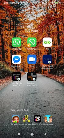

Hallo Mi 9 Freunde,
vielleicht hat der ein oder andere auch das Problem (ist zumindest eines für mich). In einem meiner App-Sammelordner erscheinen regelmäßig Apps bzw App-Vorschläge, die ich eigentlich nicht haben möchte. Ich verschiebe sie dann immer in den Mülleimer, da sie ja nicht installiert sind. Wie kann ich unter Einstellungen verhindern, dass diese App-Vorschläge überhaupt auftauchen? Danke für eure Hilfe

@Pants
Drück im Ordner oben auf den Titel,, Top Apps,, dann unten den Reiter deaktivieren
Reaktionen: Spike86 und Pants

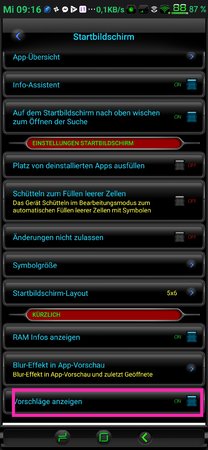

Unter Startbildschirm schauen

@rene3006 danke, das habe ich auch schon mal probiert, aber anderntags kamen die Apps wieder
Jap, in meinem Games Ordner kommen die Vorschläge trotzdem... hab die Vorschläge unter "Startbildschirm" ausgeschalten.

@rene3006 danke, das scheint zu funktionieren, zumindest jetzt eben. Ich warte mal die Tage ab, ob noch etwas kommt, falls nicht, gebe ich deinen Ratschlag gerne weiter
Reaktionen: rene3006
@Pants
Das wird es gewesen sein, diese Modalität sollte 2mal ausgestelkt werden, das hast du nun und jetzt sollten diese Vorschläge nicht mehr kommen
