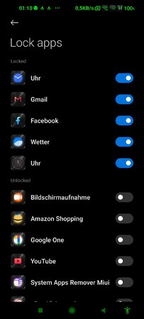

@Konfetti030

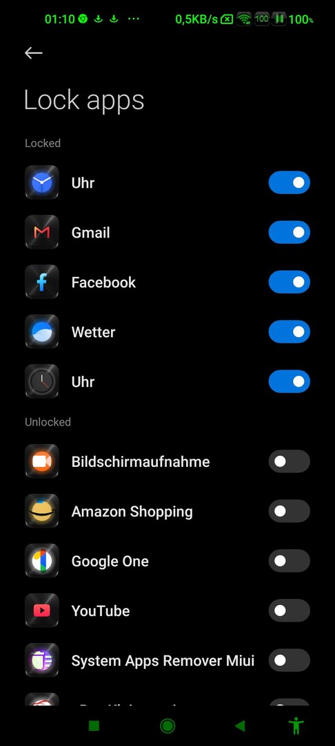

Dann Sperre die Apps - Entweder über die Recent Tabs-länger auf die App drücken und Schloss wählen
Oder über die App Sicherheit - Beschleunigen-Zahnrad-App Sperren(Lock Apps)

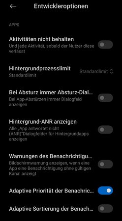

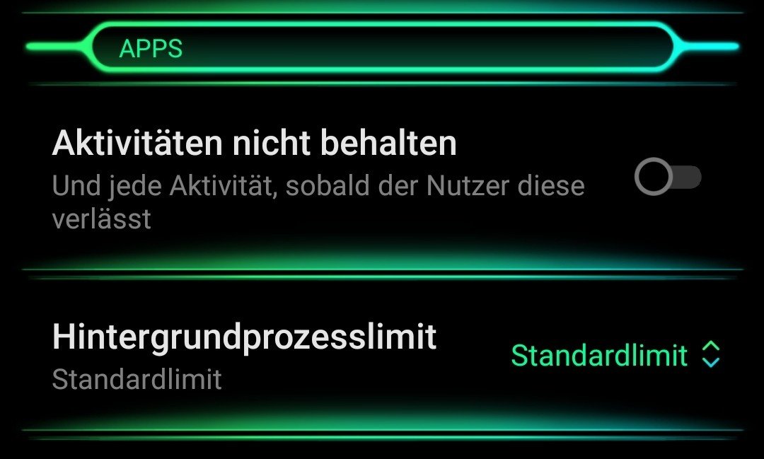

@Konfetti030
Hier was verändert?
Meine Einstellung ist auf Original.

Nein.

@Konfetti030
Hast es mal mit dem Sperren versucht wie unter #4 beschrieben?

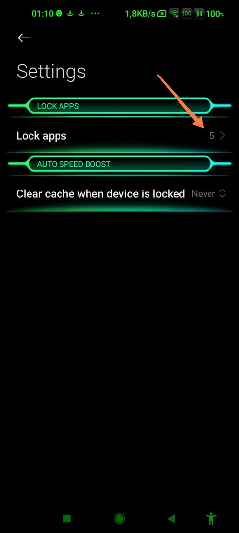

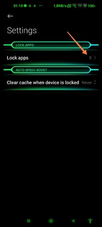

So
Reaktionen: HerrDoctorPhone und Konfetti030

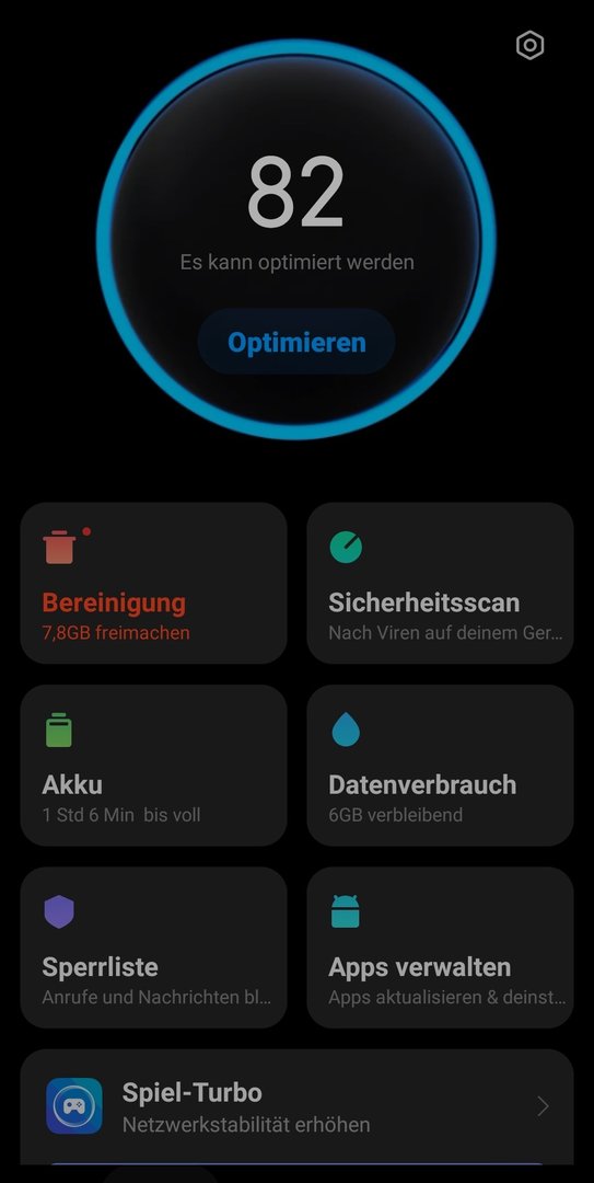

Habe ich gar nicht

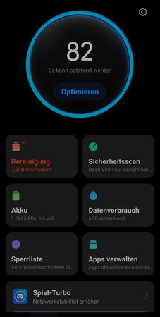

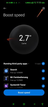

@Konfetti030
Drück mal Zahnrad
Sonst geht bei dir nur der Weg über die Recent Tabs
Ist auch dann leider nicht vorhanden bei mir. Ich habe jetzt mal über recent Apps testweise Chrome gesperrt. Mal sehen, ob es hilft.

@Konfetti030
Das ist kein Problem.
Ich helfe wenn ich kann.
Das imm Chrome auch noch aus dem Beschränken Modus raus
=Drück länger auf das Chrome Symbol - dann App Info - Batterie Saver-hier keine Beschränkungen einstellen
