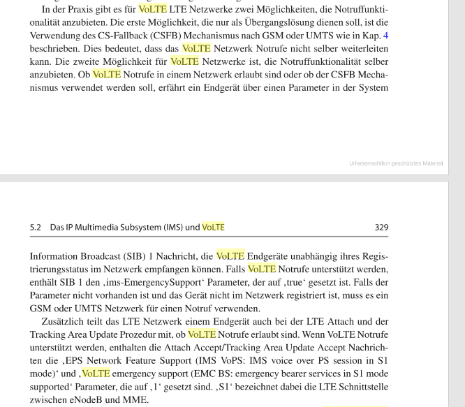

Ja das steht lang und breit dass es nicht geht - mich würde aber mal der technische Hintergrund interessieren. Bei Festnetzanschlüssen (VoIP) stand das Thema ja auch nicht zur Debatte.
