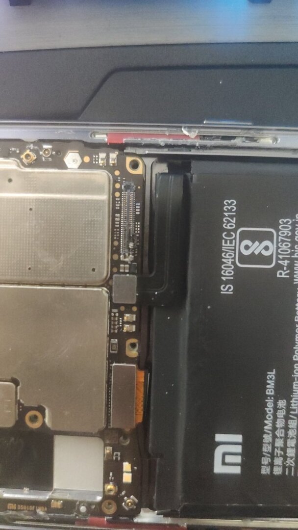

ich habe hier mein Mi9 mit einem Custom Recovery. Der obere Steckerplatz am Mainbaord, der die USB Platine und das Mainboard verbindet, durchgeschmort, sprich egal wie - USB funktioniert leider nicht. Das Handy geht aber noch an und ins Recovery kann ich starten. Wie kann ich die Daten retten? Würde ja das Handy starten und die Daten dann in einer Cloud hochladen. geht aber nicht, weil die ROM nicht startet, wenn die untere Platine nicht am Mainboard angeschlossen ist.
Ich brauche dringend Hilfe,
lg

@DDKPlayer TWRP kann keine Funkverbindung, wie z.B. WLAN/Bluetooth/NFC steuern. Daher bleibt dir nur der Gang zu einer Werkstatt.
Ja, da bleibt nur noch die Werkstatt.
Da muß eine neue Buchse eingelötet werden.
Aber wie kommt es das es durchschmort? Davon höre ich das erste mal, hast du den Akku angestochen oder dergleichen?

Also, ich hatte noch ca 60% Akku. Ich weiß nicht wie das passieren konnte, dass der Anstecker da durchgeschmort ist. Um Android zu booten, muss man wirklich bei jedem Boot /data wipen. Habe das dann gemacht und alles hochgeladen. Ich schiebe Panik das der Akku leer geht und hier hat eben einer was von dem induktiven Laden erzählt, woran ich ja gar nicht mehr gedacht habe :D
Wenn du das gemacht hast, sind ja deine Daten ohnehin schon weg?
Hier müsste man wahrscheinlich nur einen neuen Konnektor löten wie es aussieht.
Boar....
Das ist ja heftig, da hast du einen kurzen in der Buchse, deswegen bootet das nicht.
Neuer Stecker einlöten ist kein Hexenwerk, solange noch Leiterbahnen vorhanden sind...(und nicht verdampft!)
VG
DOC
PS: Akku kann man auch extern laden, nur mit kenntnis-und Gerätschaften.
Es ging mir um die Daten die sich im internen Speicher befinden (Bilder etc) die konnte ich sichern, trotz data wipe. Ich weiß leider nicht wie man so kleine Stellen lötet. Aber ansonsten kappt das Handy noch

Löten, dass ist kein Problem, frag @html6405 , der macht das täglich (Ich kann das auch, aber der Aufwand ist mir zu hoch).
VG
DOC
Reaktionen: html6405
Habe ihn mal angeschrieben. Wenn es nicht all zuviel kostet, lohnt sich die Reparatur ja
