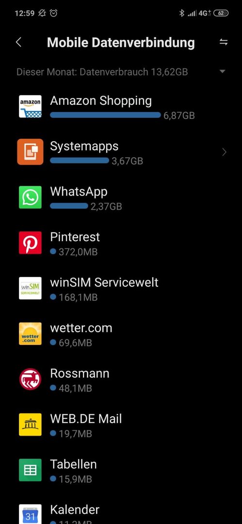

ich möchte mich hier auch einmal mit einklinken.
Bei dem Mi9 scheint die Anzeige der Mobilen Daten nicht richtig zu funktionieren.
Derzeit wird mir unter Mobiler Datennutung folgendes angezeigt:
Die Amazon App (die angeblich 6,87GB diesen Monat Verbraucht haben soll) wurde nur ein / zweimal benutzt.
Beim Anbieter in dessen Portal steht für die selbe Zeit eine Nutzung von 2,4 GB bei einem Monatlichen Gesamtvolumen von 3 GB. (Somit kann die Mi9 anzeige ja gar nicht stimmen)
Mit dem Handy zuvor wurden bei identischer nutzung über den gesamten Montat ca. 1,5 -2 GB verbraucht.
Hat jemand eine Idee woran das liegen kann bzw. welche Einstellung man ändern kann/muss, damit die Anzeige stimmt?
Vielen Dank.
