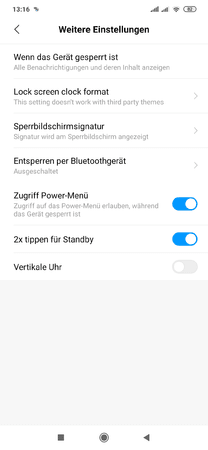

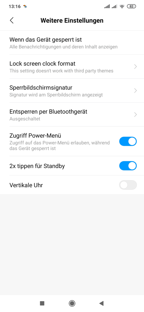

Aber auch in den Einstellungen der xiaomi.eu Rom findet sich etwas
