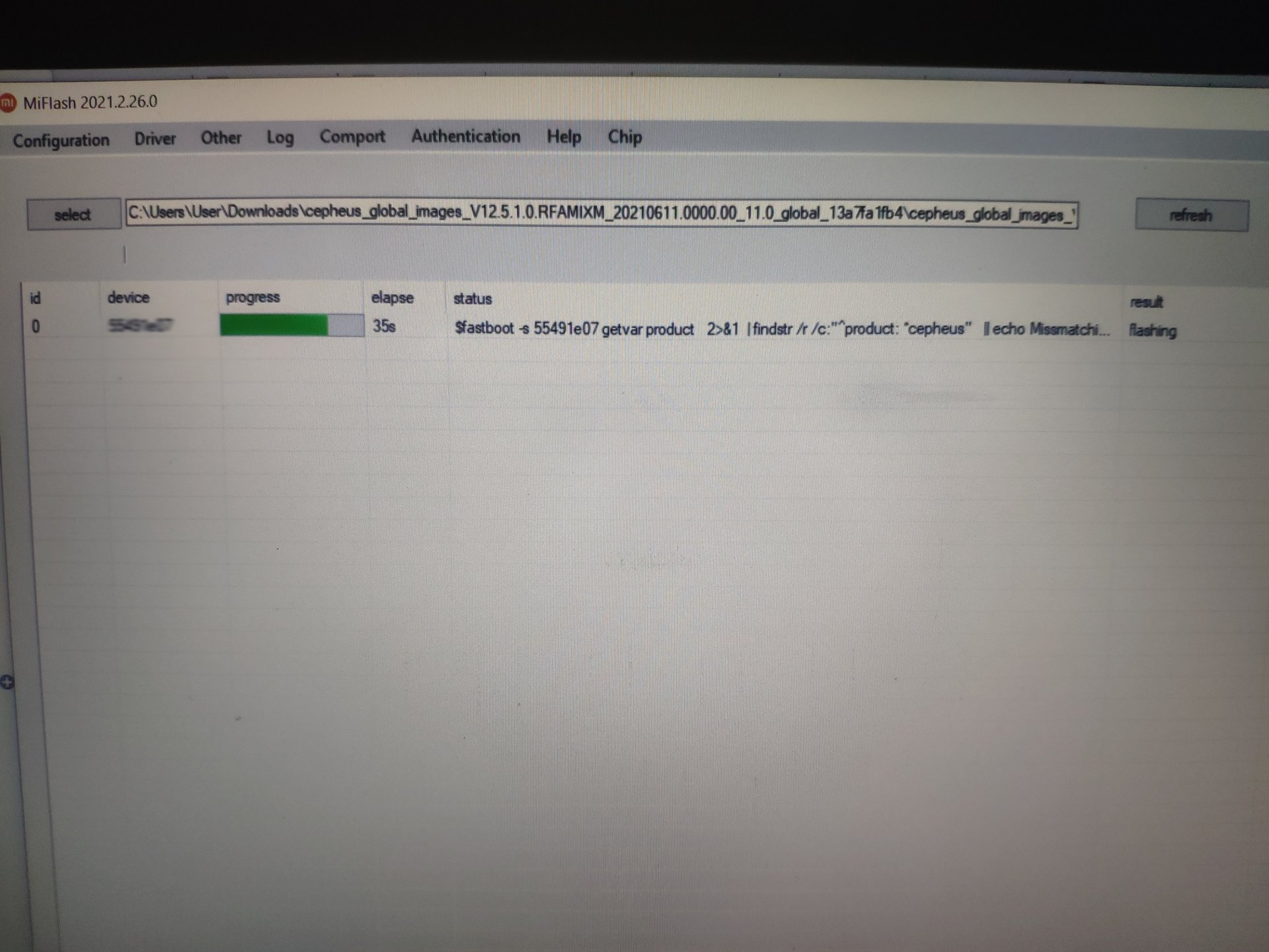

Hallo habe mir ein MI9 günstig gekauft mit registrierten MI Account, ich wusste das ein Mi Account auf dem Handy regestiert ist.
Habe versucht über den EDL Modus eine "Spezial FW" aufzuspielen.
Jetzt ist das Problem noch größer, wenn ich jetzt im EDL Modus eine FW flashen will, falls ich überhaupt im EDL Modus bin.
Das Handy bleibt kalt, am Status beim flashen ändert sich nichts und nach 1200 Sekunden bricht es automatisch ab.
Wie erkenne ich ob ich zu 100% im EDL Modus bin und welche Firmware würdet ihr nehmen um das MI9 zu retten, früher habe ich bei Rettungen meistens auf orginale China FW zuückgegriffen..
Aktuell geht kein Fastboot und Recovery Modus mehr nur noch der Ladezustand wird angezeigt..
Bis jetzt habe ich alle Xiaomis wieder ans laufen bekommen.. 😣

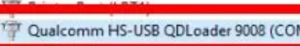

Im EDL Modus muss am PC im Gerätemanager folgende Ausgabe zu sehen sein
Qualcomm Hs USB Qdloader 9008
War bei meinem Note 8T nicht im GM zu sehen.
Hab nur ein Ton gehört von Windows und flashen ging trotzdem.

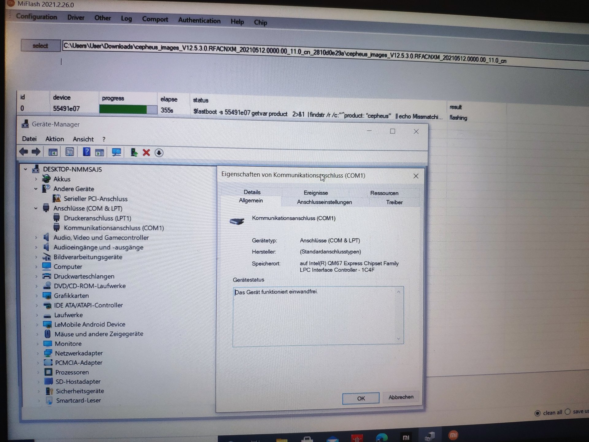

@thunder43 ich habe es so versucht, aber ohne Akku anzuschließen tut sich gar nichts..
Ich bin soweit wie vorher auch, aber das MIFlash arbeitet meiner Meinung nach nicht so wie es soll, müsste bei id nicht COM stehen?
Der COM1 hat nichts mit dem MI9 zu tun..
Zumindest am Status ändert sich nichts
Dir fehlt ein Treiber. In deinem Gerätemanager sieht man das (der Eintrag mit dem Ausrufezeichen). Du brauchst den Qualcomm Treiber. Eigentlich holt den Windows automatisch aber vielleicht hast du was deaktiviert?
Das Ausrufezeichen ist ein Hardwarefehler, der Qualcomm Treiber ist installiert.
Irgend etwas machst du noch falsch. So lange das Gerät nicht erscheint, stimmt etwas nicht.
