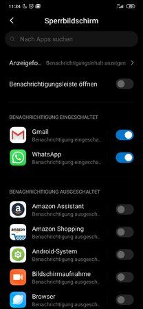

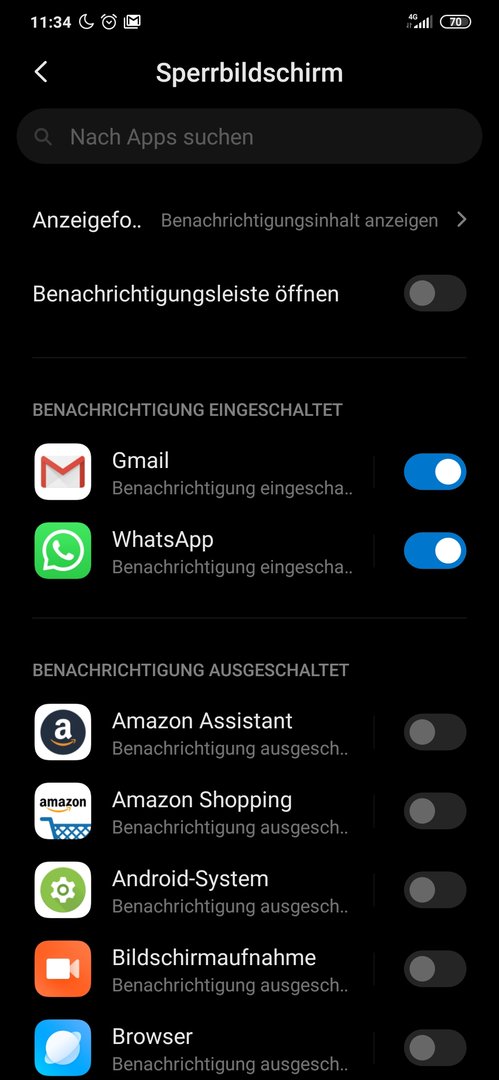

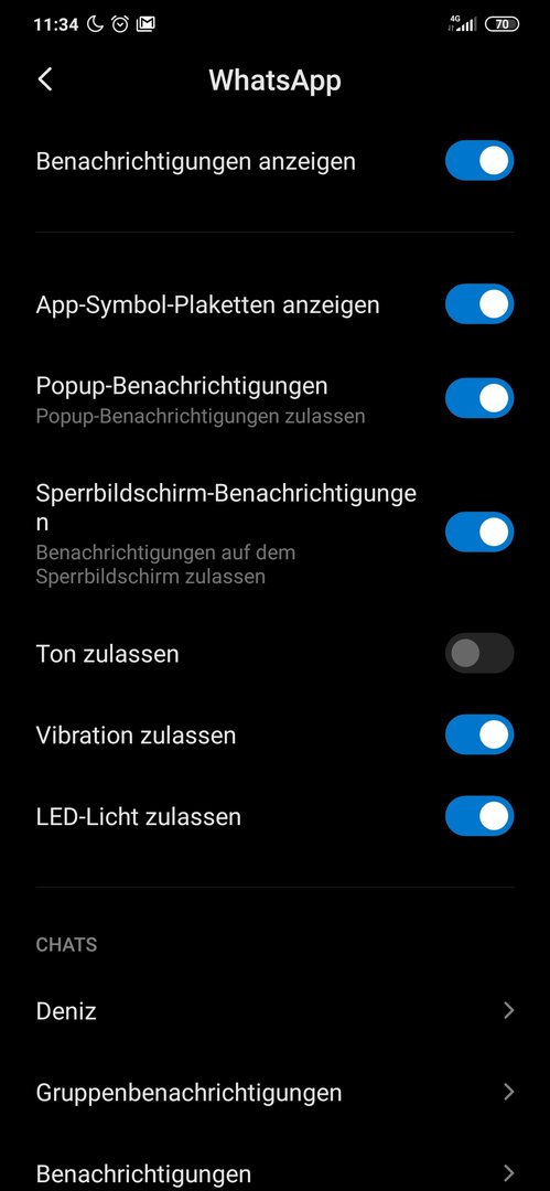

Hallo, ich habe mich jetzt hier registriert, weil ich nicht mehr weiter weiss. Bis gestern Abend funktionierte alles ganz normal. Dann habe ich auf Miui11/Android 10 upgedatet. Ich habe sonst keine Einstellungen verändert, doch jetzt erhalte ich keine Benachrichtigungen mehr. Die LED blinkt weder beim laden, noch wenn ich beispielsweise eine Whatsapp bekomme. Außerdem geht das Display nicht an wenn etwas reinkommt. Wenn ich das Display anmache sehe ich auch keine Benachrichtigungen. Ich sehe nur an der App selber dann die Zahl. Ich habe Benachrichtigungen überall eingeschaltet, Rechte erteilt und habe keinen Stromsparmodus drin.
Kann mir eventuell irgendjemand helfen, vielleicht habe ich etwas übersehen??

Nein resetten hat nicht geholfen. Mein Handy war im DND-Modus, als ich auf normal gestellt habe, gingen die Benachrichtigungen. (Vorher gingen die auch im DND, deshalb hatte ich das gar nciht in erwägung gezogen)

Dass die LED nicht leuchtet und das Display nicht angeht, liegt am DND... dann meldet sich das Handy nicht. Ohne DND geht es ganz normal...
Do not disturb wird hier offensichtlich konsequent umgesetzt. :)
