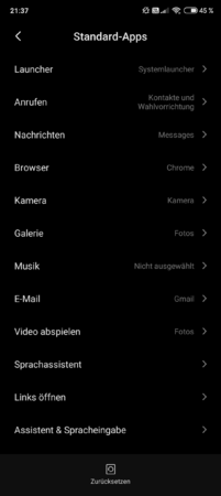

Unter App Standards ist als Browser Chrome gesetzt. Ein Standard setting für Suche finde ich das nicht.
Auch bei mir Standard Browser ist Chrome

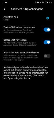

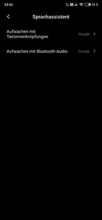

Hat auch nichts mit Chrome Browser zu tun. Was ist denn standardmäßig als Assistent eingestellt ?
Bei Assistant ist Google als Standard eingestellt.

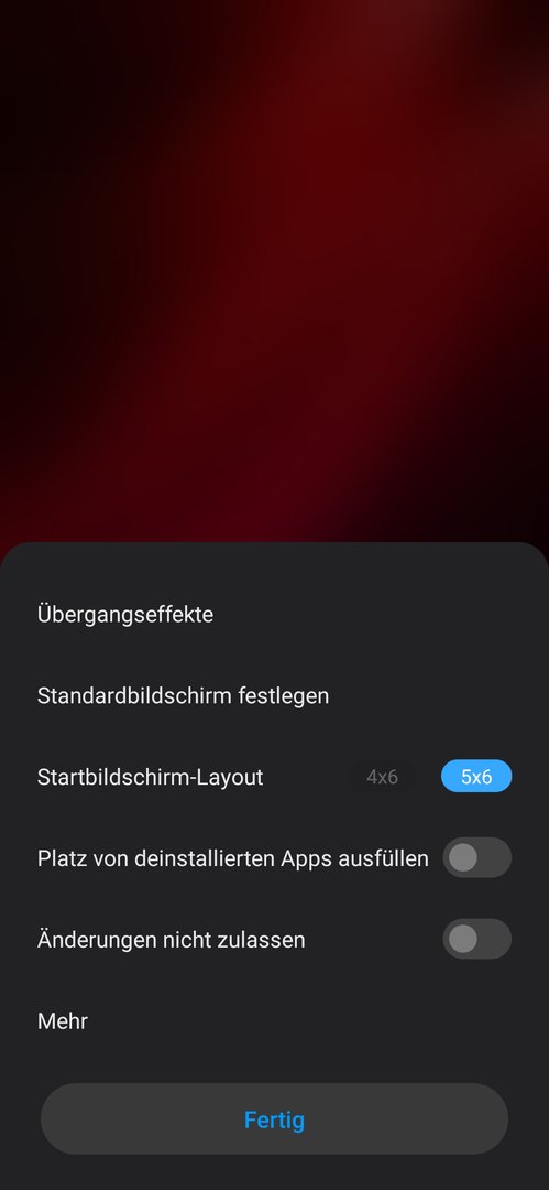

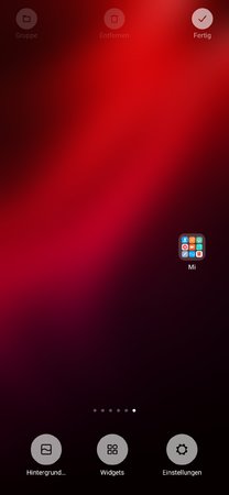

Gibt es denn im System Launcher irgendwelche Einstellungen ? Zum Beispiel wenn man auf eine freie Stelle auf dem Homescreen drückt und gedrückt hält. Dort wo auch die Widget Einstellungen sind.
Guter Hinweis, aber da findet sich leider auch nichts, was weiter hilft....

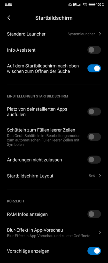

Was ist eigentlich dieser Info Assistent ? Ist das der Google Feed ganz links vom Home Screen ? Ansonsten fällt mir jetzt nichts mehr ein.
Ja und von den App Vault Updates kommen gefühlt 2 bis 3 am Tag. Scheint so ein Addon für den Xiaomi Browser zu sein.
Würde höchstens nochmal bei den Homescreen Einstellungen die Option "Vorschläge anzeigen" ausmachen.
