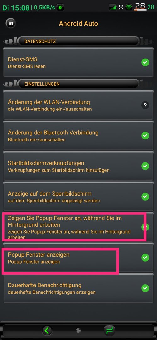

Ich kann dazu nur sagen, dass mein Mi9 bei komoot auch ständig das GPS Signal verliert. Berechtigungen sind alle ordentlich zugewiesen.
Alle anderen Apps die mit GPS zu tun haben (Locus maps, Tomtom, Google maps, etc. pp.) haben bei mir keinerlei Probleme mit dem Mi9 und laufen einwandfrei. Ich nutze komoot aus diesem Grund ungern bwz. gar nicht.
Du musst auch hier als Beispiel, diese beiden an haben.
Die app als Bsp

Vielen Dank. So habe ich entsprechend deiner Empfehlung in beiden Apps angepasst. Werde es morgen wieder testen und ggf. noch den Tipp von rene3006 nachgehen.
Reaktionen: rene3006
Viel Glück
