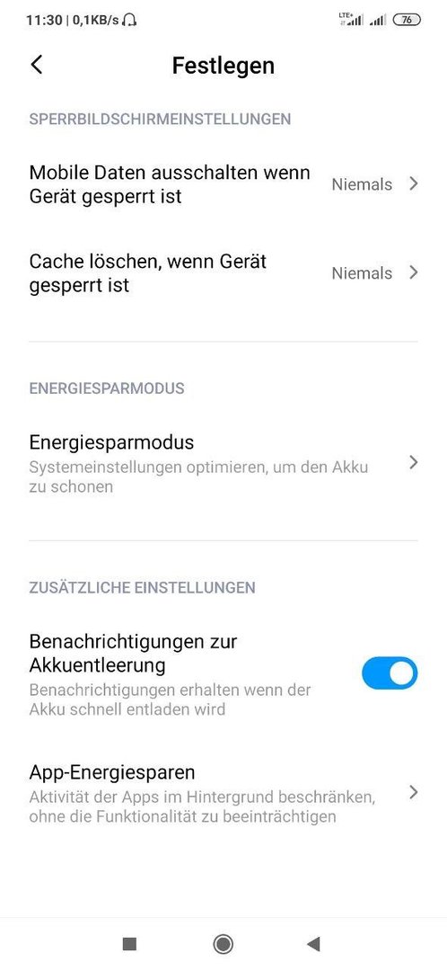

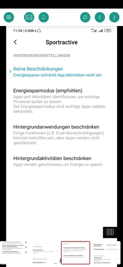

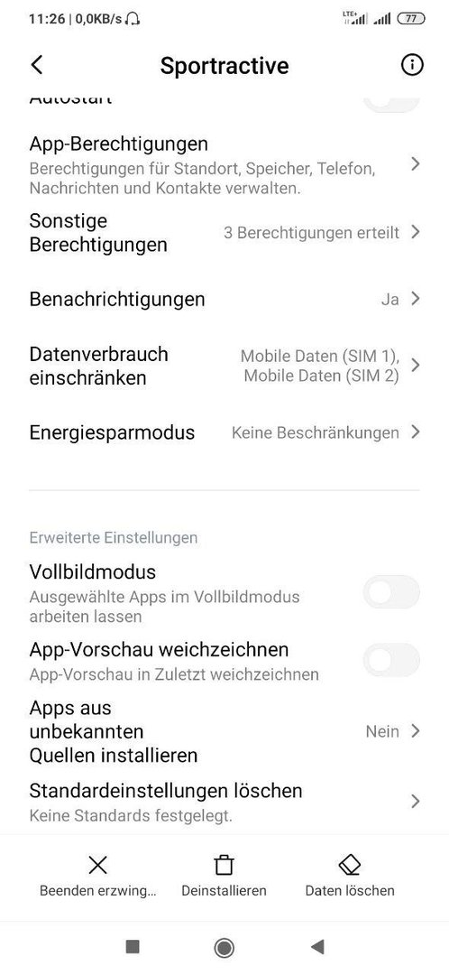

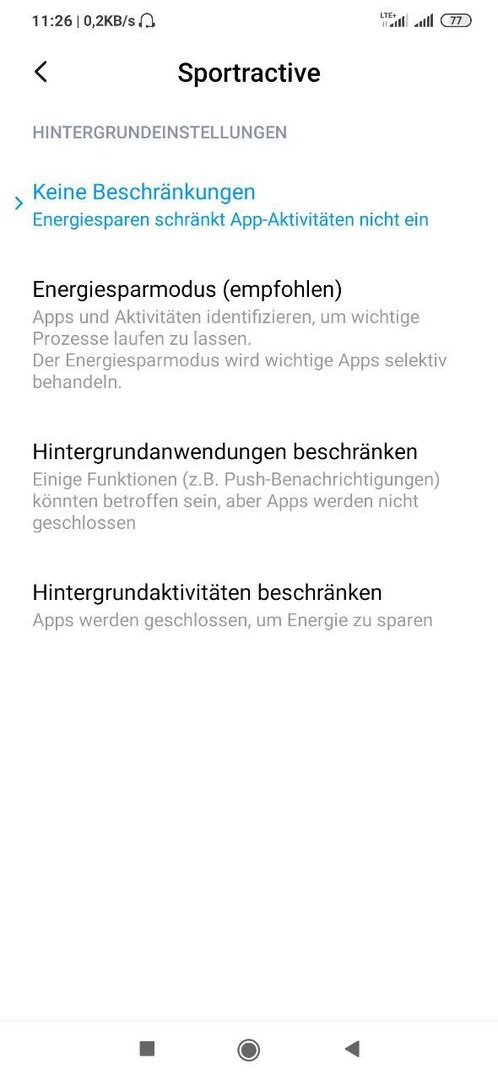

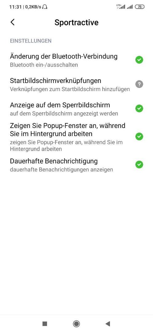

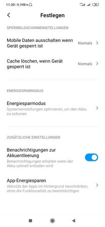

Ich möchte GPS-Tracking zum Joggen verwenden. Leider wird das Tracking immer unterbrochen, die jeweiligen Apps (Runtastic, Run Tracker, Sportractive) machen mich darauf aufmerksam, dass ich die Energiespareinstellungen anpassen müsste, damit mein XIAOMI nicht die GPS-Ortung automatisch ausschaltet.
Die Anleitungen habe ich brav befolgt. Die Apps sind von Energiesparmaßnahmen ausgenommen, auch Benachrichtigungen auf dem Sperrbildschirm habe ich zugelassen. Dennoch tritt das Problem weiterhin auf. Habt Ihr Tipps, was ich noch anders einstellen muss?
Vielen Dank

Das trifft nicht nur GPS. Hat in der Regel immer mit Stromsparfunktionen zu tun.
Schau dir die App mal an über die Funktion Akku&Leistung > App energiesparen. Hier muss Keine Beschränkungen aktiviert sein!

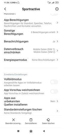

@firstdata
Schau mal Post1

Öffne mal den Mehrfenstermodus, nachdem du deine Fitness-app gestartet hast. Dort auf die APP gedrückt halten und auf das Schloss tippen, so dass es im Mehrfenstermodus als geschlossen angezeigt wird. Danach nochmal probieren
Reaktionen: Honeyman
Hallo Zeev,
interessante Idee. Ist Dein Lösungsansatz, MIUI glauben zu machen, die App liefe im Vordergrund, so dass die Energiesparmaßnahmen nicht ausgelöst werden? Ich frage aus Interesse, werde ich morgen gleich mal ausprobieren.
Vielen Dank
Ja - da ich einen ähnlichen Kampf mit diversen anderen Apps durch habe. Allerdings habe ich zusätzlich noch die entspr. Apps mit AUTOSTART belegt, so dass jetzt bei mir alles so funktioniert wie ich das für ein Smartphone erhofft habe. Und das der Energieverbrauch dadurch hoch geht, kann ich auch nicht sagen - ich komme über 3 Tage hin; allerdings ohne Videos, YouTube & Co,
Hallo Zeev,
ich habe Deinen Tipp heute ausprobiert und das erwünschte Ergebnis ist eingetreten. Ist ein Workaround aber funzt. Es scheint, dass XIAOMI beim Thema "Energiesparen" noch einmal ran muss.
Vielen Dank für Deine Lösung
