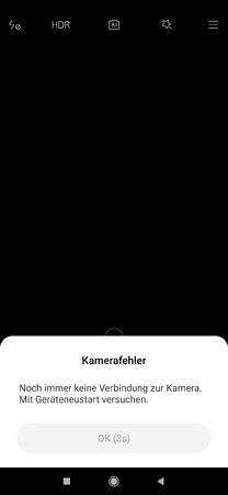

Ich habe vor ein paar Tagen auf meinem Mi9 das Update auf miui 11 gemacht, lief super ohne Probleme. Bis heute...
Während der Benutzung von WhatsApp gab's plötzlich einen Neustart und seit dem kommt jedes mal wenn ich die Kamera öffnen will diese kamerafehler Meldung. Hat jemand eine Idee wie ich die app wieder in Gang kriege?
Neustart, app und Cache daten löschen hilft leider nichts. Andere Kamera Apps funktionieren komischerweise.
Seit dem plötzlichen Neustart fragen mich jetzt auch fast alle anderen Apps nach Berechtigungen wenn ich sie öffne. Sehr merkwürdig

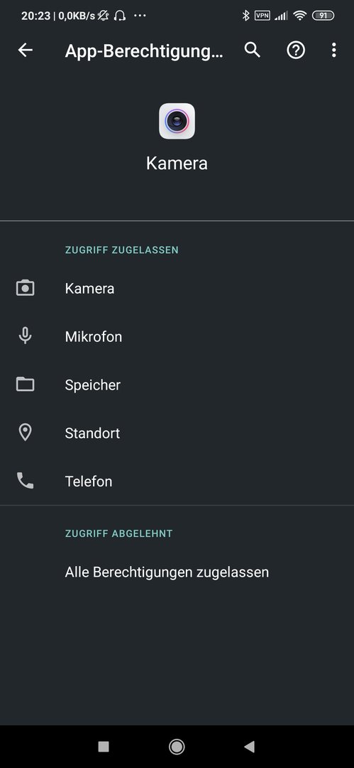

hast du mal geprüft, ob die betroffene KameraApp die notwendigen Berechtigungen hat? Das gilt im Grunde auch für alle anderen Apps die sich melden.
Ich würde noch mal das komplette Update laden und drüber installieren.
@woma65
Ja, sie hat alle Berechtigungen.

  • Screenshot_2019-11-08-20-23-24-341_com.google.android.permissioncontroller.jpg
Das Thema mit den Berechtigungen habe ich gebracht wg deines Hinweises zu den anderen Apps.
Ein FactoryReset sollte reichen, ich glaube nicht dass es notwendig ist die Software nochmals komplett neu aufzuspielen. Das wäre die letzte Option.

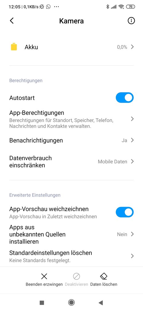

Kurzes Update: Die stock Kamera app geht wieder.
Die Lösung hab ich bei einer online Suche gefunden:
Die Xiaomi "Sicherheit App" öffnen
Dort dann unter "Apps verwalten" die Kamera app auswählen.
Dann auf App-Berechtigungen
Der Kamera app den Zugriff auf die Kamera gestatten 😂 (kein Scherz, da stand das dir Kamera app keine Berechtigung zum Zugriff auf die Kamera hat... 🤦‍♂️)
Das wars.
Da muss man erst mal drauf kommen das in der Sicherheits app zu ändern. Ich frag mich wie sich das verstellen könnte, ich hatte die Sicherheits app noch nie zuvor verwendet.
Naja, jedenfalls geht es jetzt wieder. Vielleicht hilft es dem einen oder anderen hier.

@thunder43
Ja, das weiß ich. Siehe mein Anfangs Post.
Der Witz ist ja, dass ich wie man im Screenshot sieht über diesen Weg alle Berechtigungen zugelassen hatte aber es trotzdem nicht ging.
Über die Sicherheits app ging es aber wie oben beschrieben.
Ich weiß, das macht eigentlich gar keinen Sinn, aber es funktioniert.
