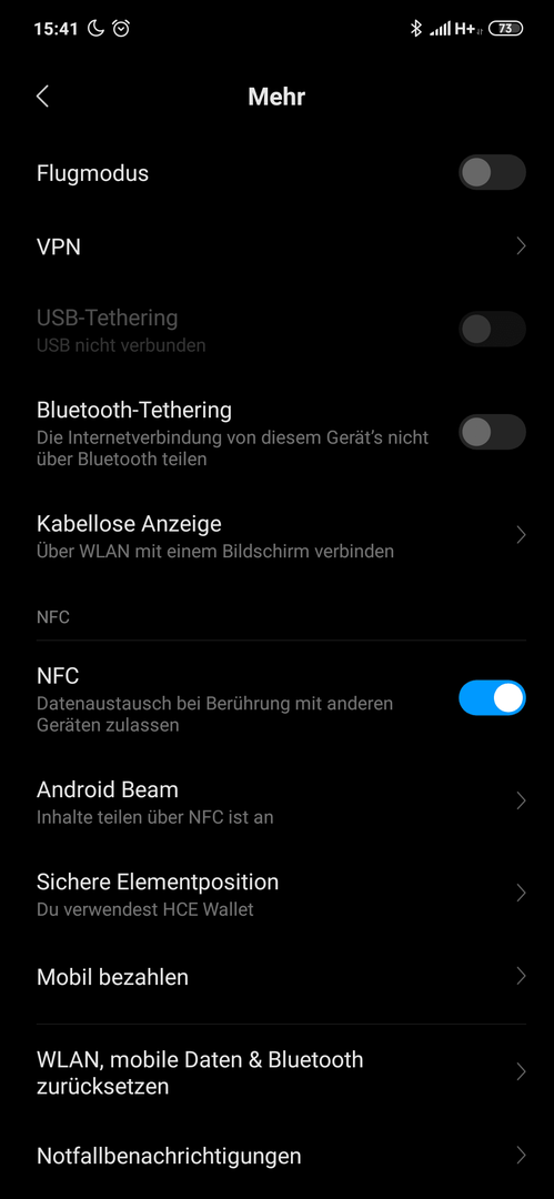

Hast du HCE Wallet aktiviert in den NFC Einstellung? Das ist notwendig fürs mobile bezahlen. 4. Position von unten.

Nein das hatte ich nicht, aber nun. werde es morgen gleich testen. Danke für den Tipp

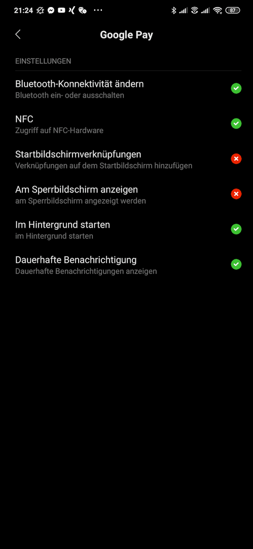

Das Problem hatte ich auch. Xiaomi.eu fragt explizit danach welche Apps NFC verwenden dürfen, bei Google Pay kam bei mir die Abfrage aber nicht.
Gehe in die Einstellungen -> Apps verwalten -> Drei Punkte -> Alle Apps anzeigen -> Google Pay -> Sonstige Berechtigungen
Dort muss NFC explizit auf erlaub stehen.
